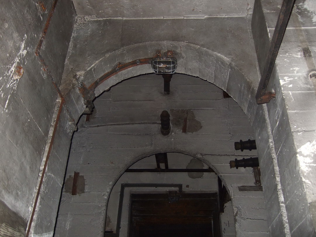

Арочные перекрытия
Высота сооружения порядка 5-6 метров

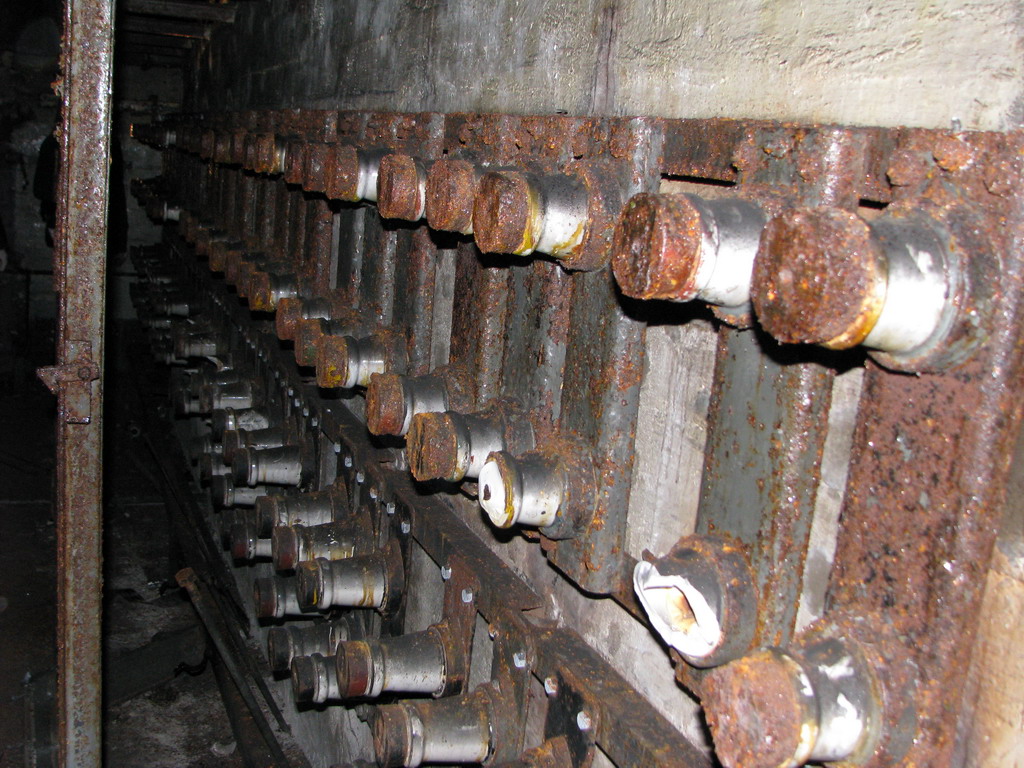

Рубильник Мертуть
Рубильники потребителей

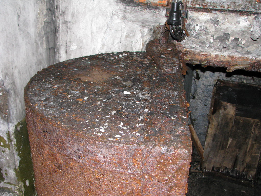

Коленвал блестит и сияет

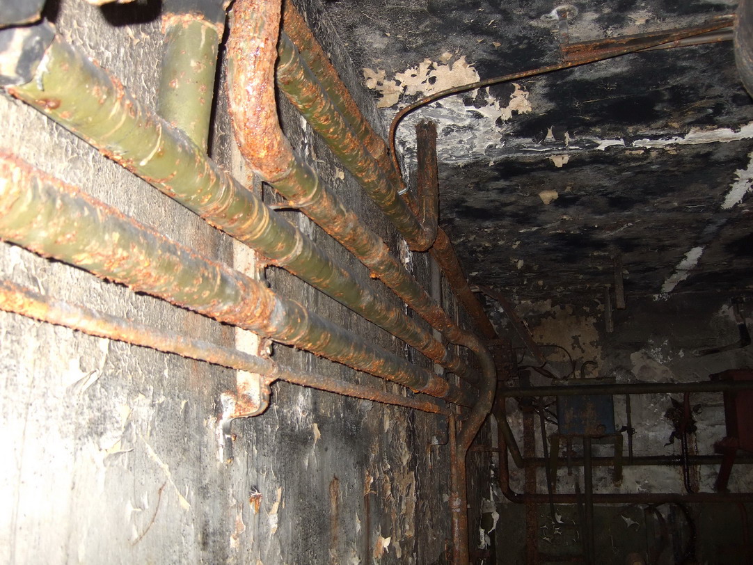

Трубы

На предпоследнем фото - противооткольное покрытие на стенах или следы от опалубки?
Сообщение LYNX » 27 июл 2009 20:16
C бОльшей долей вероятности - следы от опалубки. В других помещениях стены просто штукатурены. Вот тут, может быть, виднее
Сообщение raevsku » 27 июл 2009 20:31
Да, на последних двух снимках все хорошо видно. Следы от обрезной доски.

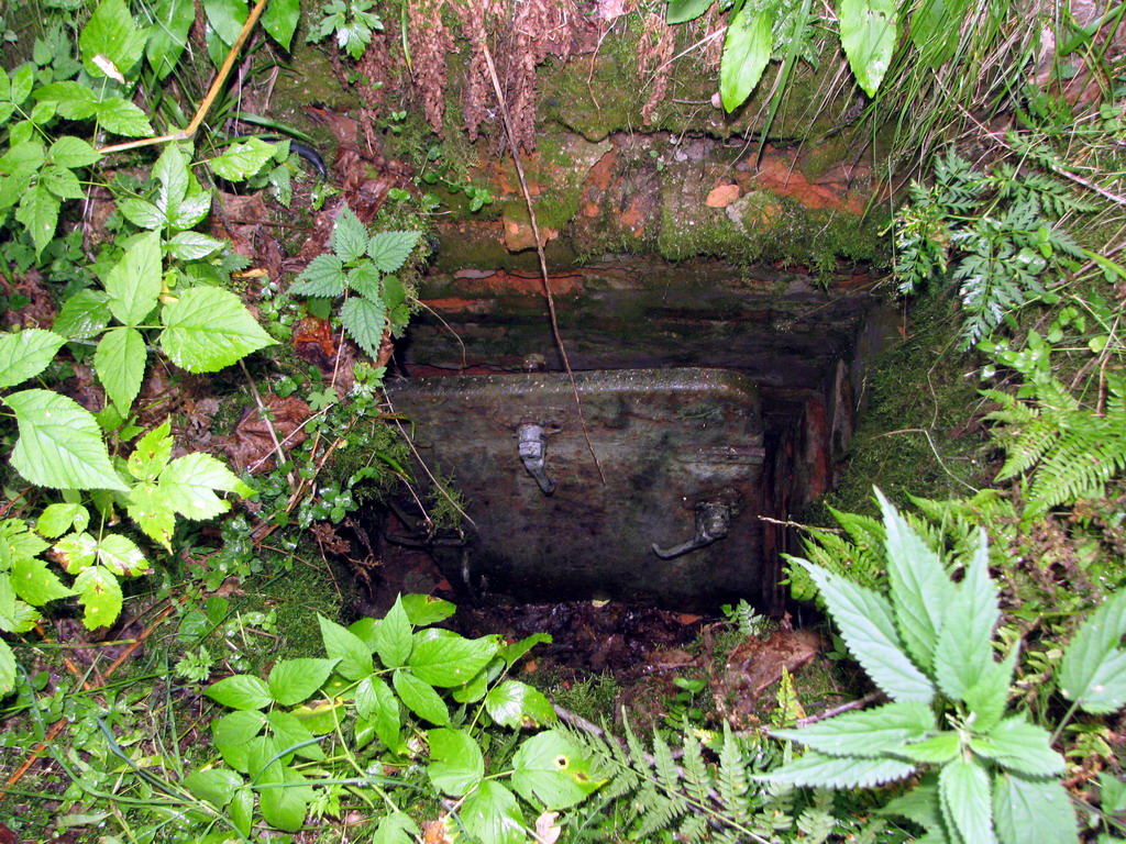

В запасной выход сброшена дверь от главного входа.

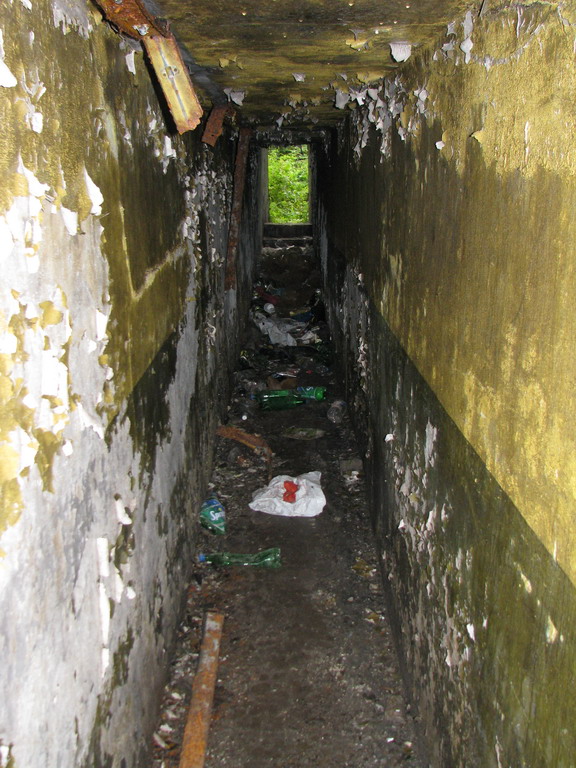

Свет Божий и выход из подземелья.

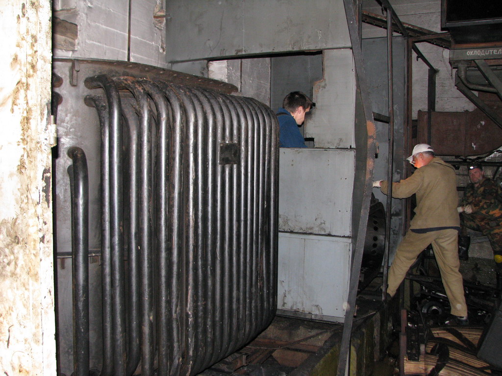

Трансформатор с охлаждением. Обмотки сняты на медь.

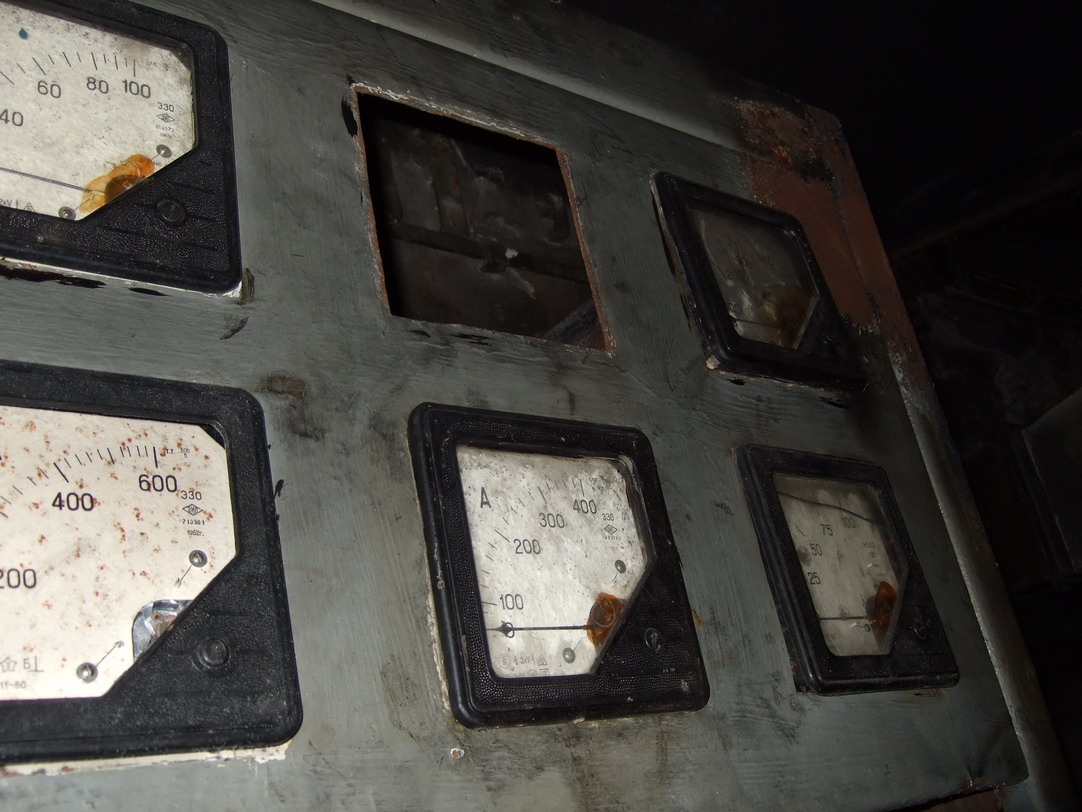

ПрЫборы. Амперметр 1956 г.
