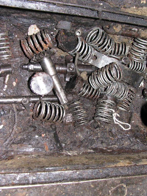

Клапанные пружины.

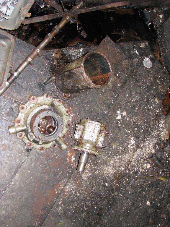

Внутри раскурочено всё! Дизель разобран - слева на снимке распредвал.

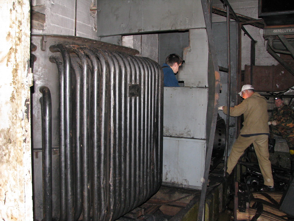

Трансформатор с охлаждением. Обмотки сняты на медь.
