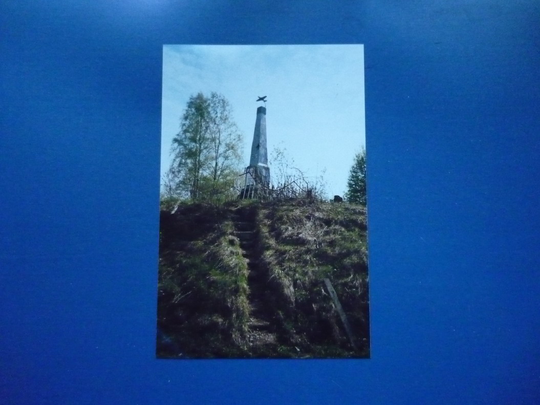

6 декабря 2003г. я случайно оказался на месте бывшего братского захоронения и сделал снимки разрушенного памятника, сброшенного в финский окоп. Через нескольких дней я дозвонился до сотрудника областного КГИОПа и он подтвердил, что произошло плановое перезахоронение. А памятник был непрочным и развалился на куски. О том, что памятник регионального значения стоит на учете и охраняется государством с 1988г. я тогда не знал.

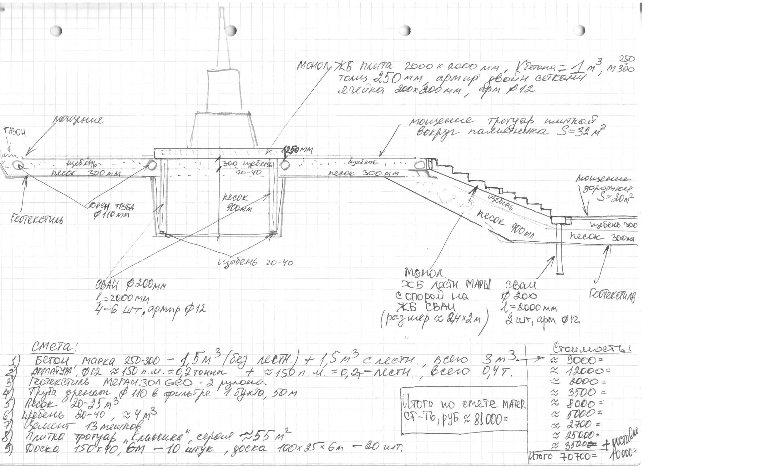

Сообщение Sancho » 16 авг 2012 23:27
Уже пять лет занимаюсь строительством коттеджей как руководитель проектов, посоветовался со своим начальником участка на текущем объекте, выкладываю что получилось, набросали начерно и наскоро.

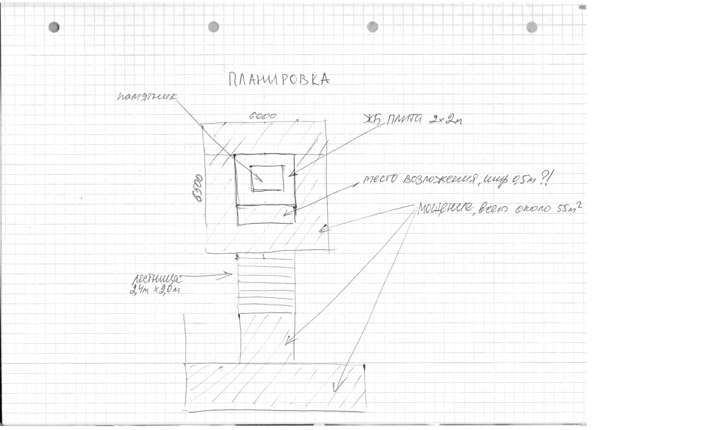

Сообщение Sancho » 16 авг 2012 23:46
Вариант фундамента и планировки
Sancho
Сообщения: 66
Зарегистрирован: 23 июн 2012 00:17
Откуда: ДНТ "Поляна - 2"
Сообщение Sancho » 16 авг 2012 23:58
вариант вид сверху
Sancho
Сообщения: 66
Сообщение Sancho » 17 авг 2012 00:07
Мой начальник участка увидев проект спросил, что будет там стоять - танк или пятиэтажка, и как предполагается все это благоустраивать.
Предлагаемый вариант, на мой взгляд, проще, дешевле, более оправдан с точки зрения нагрузок, также сразу решается вопрос благоустройства.
А как предполагалось по проекту - ходить по страшному бетону?
Sancho
Сообщения: 66
Сообщение Sancho » 17 авг 2012 00:33
По стоимости:
цены материалов - очень близки к реальности.
По стоимости работ:
мощение - 600 р\кв.м., около 32000 весь объем, с подготовкой основания
Аренда техники - 1 смена - 10000=
Работа по опалубке, армировании, заливке - думаю, около 25000=
Нужна будет виброплита, бур, нивелир.
По моему мнению, при проведении работ не обойтись без наемного прораба или грамотного бригадира, который проконтролирует работы, примет материалы и прочее.
В целом, думается, что по работе за 70000 все можно сделать силой русских квалифицированных рабочих.

Именно такое решение я и предполагал. Небольшую фундаментную плиту и только под памятник. Также использовать стандартный марш и мощение плиткой. По своему опыту могу сказать, что использование несвязанных отдельных частей конструкций (в отличие от монолитных ) в случае каких-либо деформаций позволит все легко поправить с помощью автомобильного крана. Я имею ввиду плиту, памятник и марш.

Сообщение Sancho » 17 авг 2012 19:29
Согласен с Краеведом экспертом и относительно ограждения и относительно стандартного ж/б марша. На этот счет нужно будет определиться после фактических замеров на площадке - подойдет марш или нет.

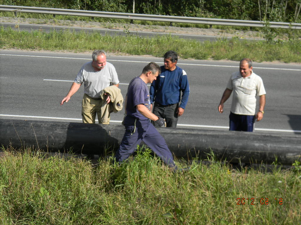

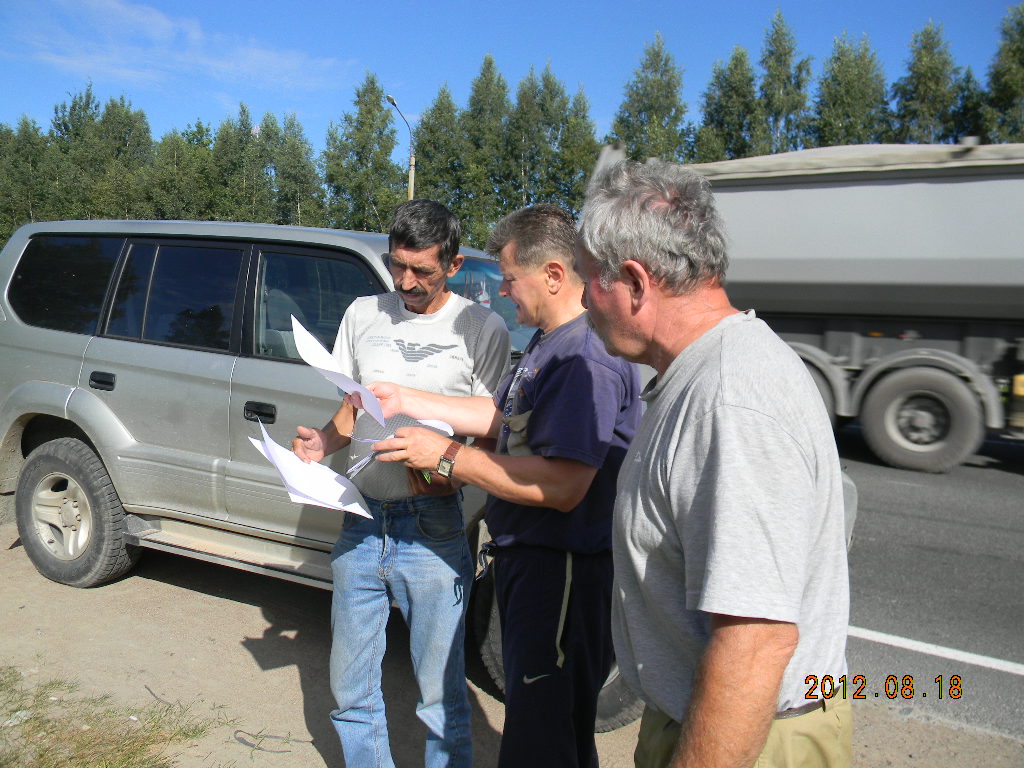

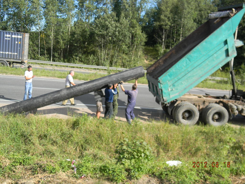

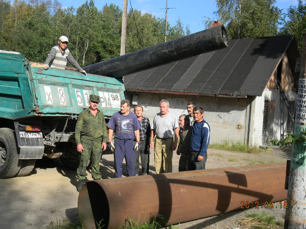

Сообщение Олег Ермолаев » 19 авг 2012 23:37
Выкладываю фотографии с встречи единомышленников.
Участники субботника на фоне загруженной в Камаз трубы.
