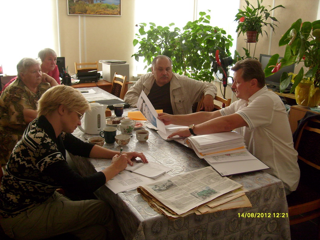

14.08.12 в 12 час. в комнате Совета ветеранов пос. Сертолово состоялась встреча представителей инициативной группы по восстановлению памятника погибшим летчикам Сергея Викторовича Пучкова и Логунцова с главой МО Сертолово Верниковским Александром Павловичем, председателем Совета ветеранов пяти муниципальных образований Ленобласти Сухаревой Любовью Григорьевной, представителем Совета ветеранов (?), и редактором Сертоловской газеты «Сертолово и окрестности» Бересневой Ольгой Анатольевной.
Цель встречи – доведение информации для жителей Сертолово и окрестностей о сборе средств на восстановлении памятника.
Журналистке Ольге Бересневой были предоставлены все материалы для написания статьи по истории утраченного памятника и создания нового взамен утраченного.
При встрече было сказано, что 5 декабря 2003г. Народный памятник, установленный на средства жителей Белоострова и родственников погибших летчиков был снесен при расширении Выборгского шоссе. Не помогло и то, что в 1988г., по решению Леноблисполкома, памятник был признан памятником защитников отечества регионального значения. Парадокс. Памятник 9 лет назад был полностью уничтожен, но он до сих пор состоит на учете в областном «КГИОПе», как охраняемый государством.
Инициативная группа поставила перед собой цель решить государственную задачу за свой счет и своими силами и установить новый памятник.
Также был затронут вопрос о возможной помощи материалами и строительной техникой.
Председатель Совета ветеранов 5-ти МО Сухарева сказала, что в ближайшее время состоится совещание у губернатора Ленобласти Дрозденко и она обязательно доложит ему о восстановлении памятника погибшим летчикам инициативной группой.
Встреча инициативной группы в Сертолово. На переднем плане слева журналистка Береснева.
Фотографировал Логунцов
На фото справа налево Логунцов, Пучков, Глава МО Сертолово Верниковский, председатель Совета ветеранов Сухарева, член Совета ветеранов (?).
Фотографировала журналистка Береснева.

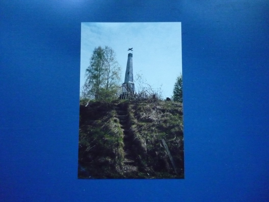

фото могилы и памятника погибшим летчикам в мае 2003

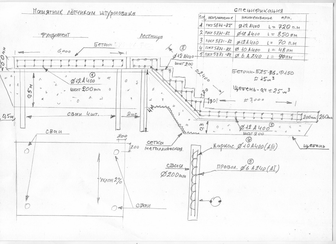

2. Ниже представляю эскиз проекта фундамента и лестничного марша, предложенный архитектором Знаменским А.В. Прошу всех технически грамотных участников форума ознакомиться с проектом. Сразу оговорюсь: проект - не догма, отступления и поправки допустимы, принимаются любые предложения, направленные на упрощение и улучшение. Все, кто может высказать какие-то предложения и замечания по проекту - просьба быть к 11:00 у площадки памятника на 41-м км Выборгского шоссе. Если есть желающие взять на себя ответственность за возведение фундамента - пожалуйста! Но прошу не переливать из пустого в порожнее, обсуждая проект. Нет времени на пустые разговоры, общение должно быть только конструктивным и полезным; нельзя терять времени, нужно только действовать. Если протянем время - можем не успеть с установкой памятника, а это в нашем случае смерти подобно :(
P.S. опять же, если кто-то может помочь с материалами - щебень, песок, бетон, арматура, вязальная проволока, готов оказать помощь в погрузочных или других работах - просьба обращаться сразу к нашему организатору - Сергею Викторовичу. Его тел. 993-07-74
Эскизный проект фундамента и лестницы
Размеры плиты - 6х6м

На проекте не указана ширина плиты, какова она?

Плита - 6х6м, я добавил в комментарий к схеме.

Уважаемые коллеги, как конструктор высшей категории, прошу Вас не акцентировать свое внимание на оформление эскиза, в котором м.б. не указаны какие-то размеры. Эскиз делался срочно, ночью.

краевед эксперт писал(а):прошу Вас не акцентировать свое внимание на оформление эскиза, в котором м.б. не указаны какие-то размеры. Эскиз делался срочно, ночью
Именно так! В т.ч.и по этой причине я написал выше
Aqua$erg писал(а):проект - не догма, отступления и поправки допустимы, принимаются любые предложения, направленные на упрощение и улучшение
Повторюсь: если есть технически грамотные люди, которые могут ПОМОЧЬ (а не просто обхаять) с проектом - просим высказываться здесь на форуме, звонить по телефону Сергею Викторовичу и приезжать на площадку в субботу к 11:00
Сообщение raevsku » 16 авг 2012 22:53
Убрать сваи, лишь усложняет и увеличивает объем работ. Бурение диаметром 0,2м глубиной 3,5м - енто лишнее, имхо. Основания из щебня достаточно. В щебень положить пару-тройку дренажных труб в фильтре с выводом в придорожную канаву для улучшения отвода дождевых и талых вод.

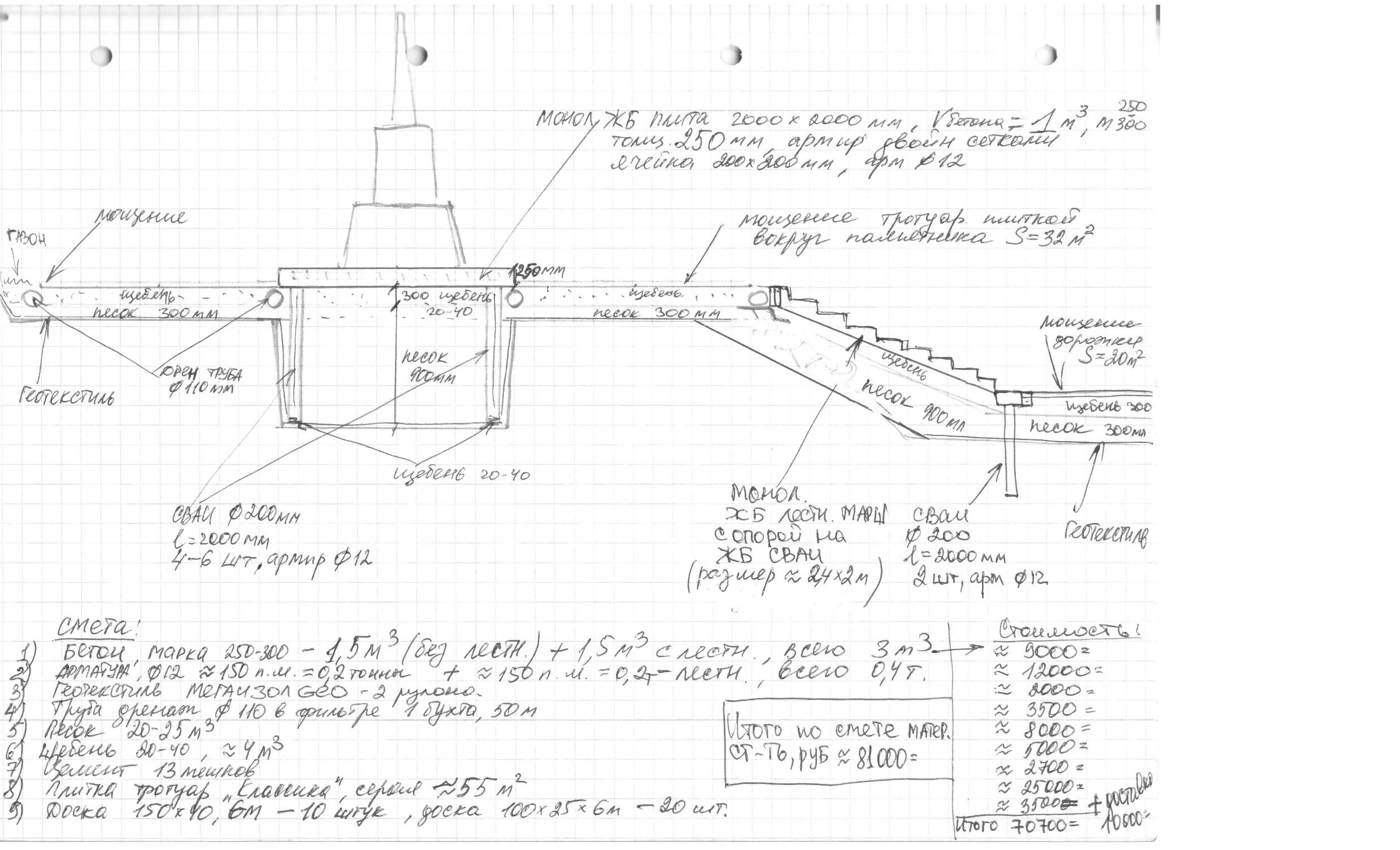

Сообщение Sancho » 16 авг 2012 23:27

Сообщение Sancho » 16 авг 2012 23:46
Вариант фундамента и планировки

Мой начальник участка увидев проект спросил, что будет там стоять - танк или пятиэтажка, и как предполагается все это благоустраивать.
Предлагаемый вариант, на мой взгляд, проще, дешевле, более оправдан с точки зрения нагрузок, также сразу решается вопрос благоустройства.

Сообщение Sancho » 17 авг 2012 00:33
По стоимости:
цены материалов - очень близки к реальности.
По стоимости работ:
мощение - 600 р\кв.м., около 32000 весь объем, с подготовкой основания
Аренда техники - 1 смена - 10000=
Работа по опалубке, армировании, заливке - думаю, около 25000=
Нужна будет виброплита, бур, нивелир.
По моему мнению, при проведении работ не обойтись без наемного прораба или грамотного бригадира, который проконтролирует работы, примет материалы и прочее.
В целом, думается, что по работе за 70000 все можно сделать силой русских квалифицированных рабочих.
Именно такое решение я и предполагал. Небольшую фундаментную плиту и только под памятник. Также использовать стандартный марш и мощение плиткой. По своему опыту могу сказать, что использование несвязанных отдельных частей конструкций (в отличие от монолитных ) в случае каких-либо деформаций позволит все легко поправить с помощью автомобильного крана. Я имею ввиду плиту, памятник и марш.
Для безопасности детей от проезжающих автомобилей, предлагаю в месте схода с марша на горизонтальном участке обочины установить металлическое ограждение параллельно дороги длиной равной ширине марша плюс 2м. Такое ограждение не позволит детям внезапно выбежать на дорогу.

Согласен с Краеведом экспертом и относительно ограждения и относительно стандартного ж/б марша. На этот счет нужно будет определиться после фактических замеров на площадке - подойдет марш или нет.

Так и было решено инициативной группой на техническом совещании на месте будущего памятника 18 августа 2012г.
Ж.б. плита для памятника будет иметь размеры 2х2х0,2м и устанавливаться без ж.б. свай на щебеночную подушку.
В ближайшее время будет приглашен ландшафтный дизайнер, который предложит эскизный вариант (варианты) всего мемориала для обсуждения на форуме. Затем будет составлен строительный проект.
Далее предполагается поэтапное строительство монумента по мере появления финансов.

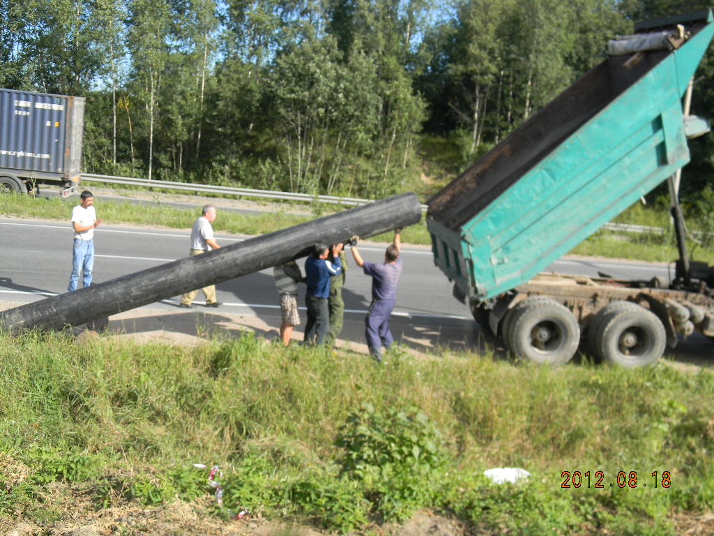

Также в день технического совещания была привезена и уложена в придорожную канаву пластмассовая труба диаметром 400мм, толщ. стенки 30мм и длиной 6 метров.
Предполагается, что первый этап, с изготовлением ж.б. плиты и установкой памятника с самолетиком, произойдет в сентябре с.г.

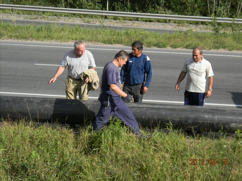

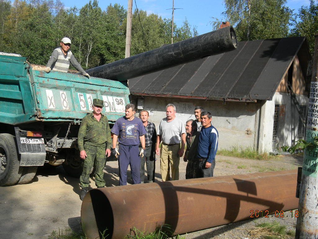

Выкладываю фотографии с встречи единомышленников.
Участники субботника на фоне загруженной в Камаз трубы.
