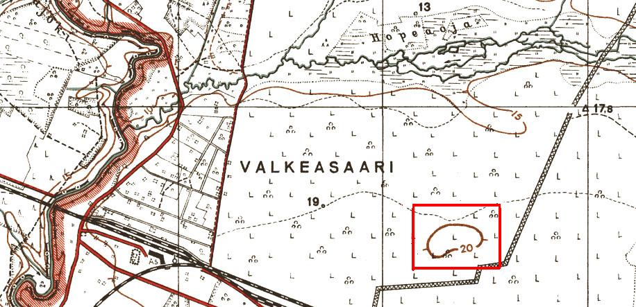

Сегодня попытался разобраться с местом расположения двух гаубиц, которые стреляли по Доту "Миллионер" в 1944г..
На основе текста из наградного листа Ведмеденко, мемуарной литературы и финской карты 1939-1942г.г. известно:
1. "НП" Ведмеденко находился на линии огня гаубиц в 150м от финских позиций.
2. Гаубицы располагались на удалении около 1000м от ДОТа.
3. На финской карте показана тропа от Каменки (пос. Западная Лица) до улицы Биржевая.
4. На тропе находится песчаный остров с высотной отметкой "20".
Предполагаю, что гаубицы стреляли с этого острова.
(В прошлом году для экспозиции в "Сестрорецкий рубеж" с этого острова забрали два бронированных колпака.)
Прошу помощи и, на финской карте отметить место острова и ДОТа.
Сообщение raevsku » 29 дек 2012 18:27
краевед эксперт писал(а):Прошу помощи и, на финской карте отметить место острова и ДОТа
Для наглядности нужно отметить еще и точку расположения "Миллионера"...
Вот эта высота?

краевед эксперт писал(а):Прошу помощи и, на финской карте отметить место острова и ДОТа.
Ну, вот как-то так.
Только получается не "около 1000 м", а около 1500 м.
Сообщение краевед эксперт » 29 дек 2012 18:53
Вот эта высота?
Да. Этот остров (высота) среди заболоченного леса, отмечен правильно. Это метровое возвышение среди заболоченного леса, я знаю хорошо, т.к. хожу там за грибами.
"Миллионер" и "НП" Ведмеденко, расположенного на линии огня гаубиц, тоже нужно отметить на карте.
На фото перспективной аэрофотосъемки, сделанного не позже 20 мая 1944г., сделанного с борта самолета перед наступлением на Карельском перешейке, можно увидеть пердний край финской обороны.
Сообщение краевед эксперт » 29 дек 2012 19:26
краевед эксперт писал(а): Да. Этот остров (высота) среди заболоченного леса, отмечен правильно. Это метровое возвышение среди заболоченного леса, я знаю хорошо, т.к. хожу там за грибами.
После обсуждения о моем предполагаемом расположении гаубиц на острове "20" у меня возникли сомнения. Самое главное для артиллериста это дистанция 1000м. Поэтому мое предположение о нахождении гаубиц на песчаном острове считаю неправильным.
Известно, что после нескольких выстрелов гаубицы массой 17 тонн вытаскивали из болота и подкладывали бревна.
Скорострельность одной гаубицы один выстрел в минуту, а стреляли 10 часов обе гаубицы. По моим расчетам в нашем варианте один выстрел за 8,5 мин.

Сообщение Aqua$erg » 29 дек 2012 19:47
Также при расстоянии 1000-1500м весьма сомнительно, что гаубица могли долго и точно "долбить в одну точку", пока не пробили ж/б стену Миллионера. Это ж не прямая наводка, тут некий навес уже имеет место быть. При таком раскладе попасто в одно и то же место сложновато. Понятно, что Ведмеденко руководил корректировкой, будучи непосредственно перед ДОТом, но всё равно не верится...
Пушечники - возможно ли такое?

краевед эксперт писал(а):"Миллионер" и "НП" Ведмеденко, расположенного на линии огня гаубиц, тоже нужно отметить на карте.
"Миллионер" показан мной на карте. А где НП - уточните подробнее.
Сообщение краевед эксперт » 29 дек 2012 22:14
Предполагаю, что траектория гати совпадает на финской карте с тропой. Также предполагаю, что гаубицы стояли на тропе или вблизи нее и гаубицы находились на расстоянии 1000м от ДОТа. Также, для устранения эффекта рикошета, позиция гаубиц д.б. приближена к перпендикуляру к задней стенке ДОТа.
Сообщения: 7189
x 329
Сообщение Буквоед » 29 дек 2012 22:35
краевед эксперт писал(а):...предполагаю, что гаубицы стояли на тропе или вблизи нее и гаубицы находились на расстоянии 1000м от ДОТа
Ну, если на тропе и в 1000 м, тогда где-то здесь (синий квадрат)
