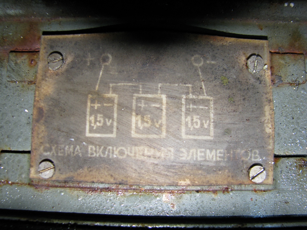

Еще один "раритет" - контейнер, в котором, судя по всему, размещались 3 "батарейки" по 1,5 В.
В этом же сооружении стоял и масляный трансформатор, от которого остался только кожух с изоляторами. Кстати, что м. означать буквы "с", "в" и "а"?
