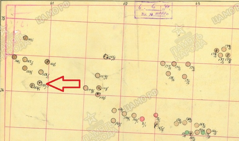

Сообщение Буквоед » 06 ноя 2015 17:21
Здрагер писал(а):Можно выяснить, подвергалась ли вообще Куоккала обстрелу в ходе наступления, был ли поселок в числе целей.
Здрагер писал(а):... артподготовка "распахивала" передовую линию обороны, а в сплошные пожарища и руины превращена Куоккала?
Из "Плановой таблицы группы артиллерии разрушения":
"...огонь сползает на вторую траншею и в глубину, подгруппы ведут огонь по целям:
...1/96 ТГАБр цели №№ ...157, 158, 159, 160, 161, 162, ...
6-я батарея 18 ГАБр БМ цель № 156..."
Все эти цели, согласно схеме, находились в квадрате 7460-г . Квадрат 7460-г - это "Пенаты" и окрестности.
Цели №№ 157 и 161 представляли собой ДЗОТ, по ним били 152-мм гаубицы. Цель № 156 - ДОТ, поэтому по нему била 203-мм снарядами та же самая 18 ГАБР БМ, что и по "Миллионеру".
И, как видно из схемы, было ещё много других целей.
В том, что артиллеристы выполнили плановую таблицу, сомневаться не приходится.
Квадрат 7460-г на карте (зелёные границы). Красный овал -&quot;Пенаты&quot;.
Плановая таблица группа артиллерии разрушения в полосе 109 ск
Схема огневого воздействия

Сообщение Здрагер » 06 ноя 2015 23:52
Я правильно понял, что конкретно усадьба "Пенаты" в перечне целей не фигурирует?
