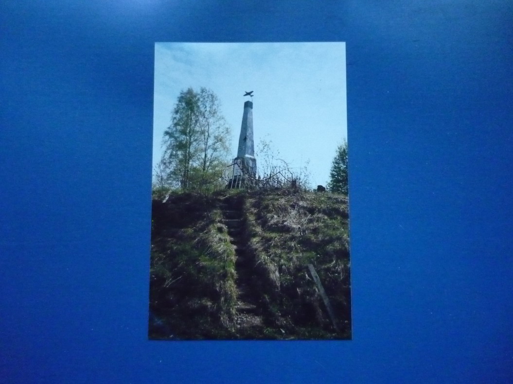

...просто обелиск с самолётиком, лёгкая металлическая оградка и простенькая ж/б лестничка.
Вот это фото, сделанное в мае 2003г.
