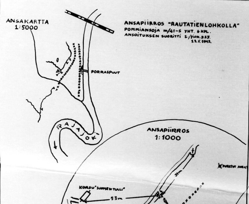

Сообщение LYNX » 24 май 2011 17:18
Еще пара финских схем
Фрагмент нашей линии дотов у Лемболовского озера
Финны прут через Калелово

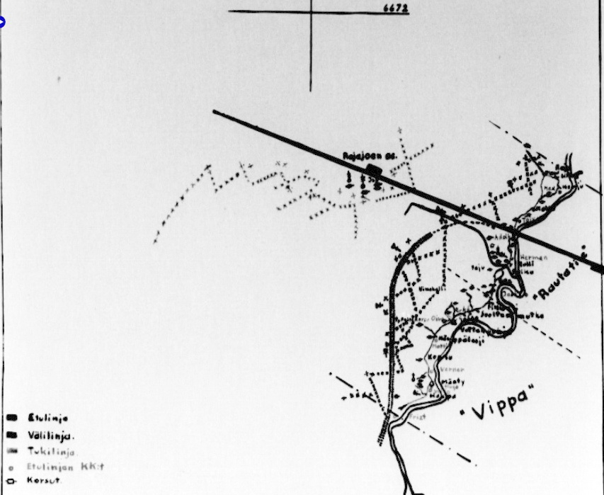

Сообщения: 2301
Сообщение LYNX » 26 май 2011 11:58
Несколько схем финской линии обороны в районе моста через Сестру в Белоострове. Обозначен какой-то бункер под названием "Финская таможня". Посмотрел это место в гуглоземе, вроде как там чисто поле и можно поискать этот бункер. Тем более, что место указано достаточно точно вплоть до метра. Только ориентиры на местности найти бы. Кто там поблизости живет? Есть занятие на выходные...
Здесь хорошо схема разжевана

LYNX писал(а):Несколько схем финской линии обороны в районе моста через Сестру в Белоострове. Обозначен какой-то бункер под названием "Финская таможня". Посмотрел это место в гуглоземе, вроде как там чисто поле и можно поискать этот бункер. Тем более, что место указано достаточно точно вплоть до метра. Только ориентиры на местности найти бы. Кто там поблизости живет? Есть занятие на выходные...
korsu обычно значит блиндаж. Тем более знак соответствующий, жилой блиндаж с двумя входами.
Найти труда не составит. Большая яма с кустами рядом.
Блиндаж этот кто-то копал году в 2005. Рядом валялась то ли Вяртсиля, то ли чех в непотребном сохране.
В передовой траншее на языке "Северо-Запад" цеплял бойца 72 СД по 10.06.44 в то же время. Удивительно, как под слоем мусора назвонили...

Еще схемы у Белоострова. На сей раз финская оборона и у вокзала Райяйоки. Строители ЗСД, наверное, нарыли нехилое число Суоми, касок и хабарка
