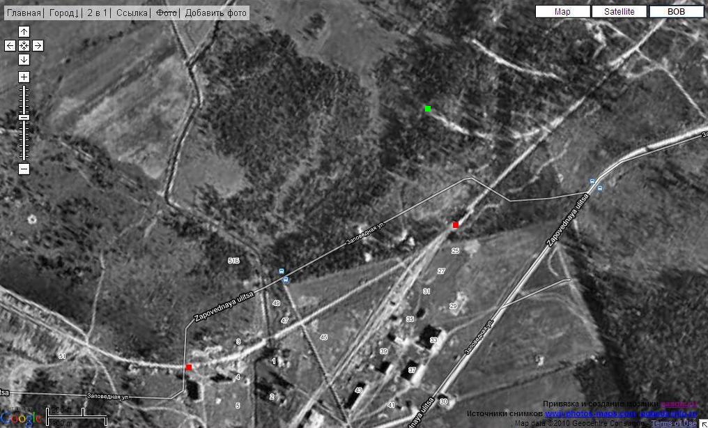

Про ж. д. ветку, шедшую на бывший аэродром Шувалово
Osbourne писал(а):Ветка.. ..теперь не существует. На её месте (частично) - асфальтовая дорога.
Я считал, что нынешняя Заповедная улица идёт частично по месту бывшего ж. д. полотна. Соответственно, ответвление на аэродром должно было быть где-то недалеко от переезда на Заповедной в сторону станции Шувалово.

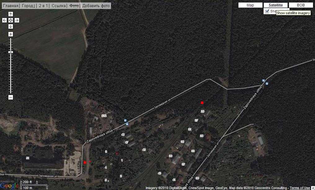

Полевые исследования показали, что это не так. Никаких следов ответвления там обнаружено небыло. Но сайт wwii.sasgis.ru помог разглядеть, где же проходила эта ветка. Красными квадратами помечено место ответвления и место пересечения с нынешней Заповедной. Красными точками - траекторию ветки, видную в Гугле и поныне. На местности тоже должна быть видна, надо проверить ещё раз. Также в лесу есть следы тупичка, обозначенного на АФС зелёным квадратом.
З. Ы. Их там два, так вот щас Гугл разглядывал и увидел следы второго. :)
Сообщение raevsku » 29 окт 2010 06:53
Это так, ежли праЛЬНА сделано наложение карт на вышеупомянутом сайте.
А следы ответвлений от ж/д в Орловском лесопарке сохранились и сейчас. Как-то заблудился тама, пересекая парчок, и по ошибке свернув на одно из ответвлений.
Сообщение Osbourne » 29 окт 2010 10:09
Видно, что наложение сделано там достаточно качественно. Плюс проверял ещё по координатам с karjalankartat.

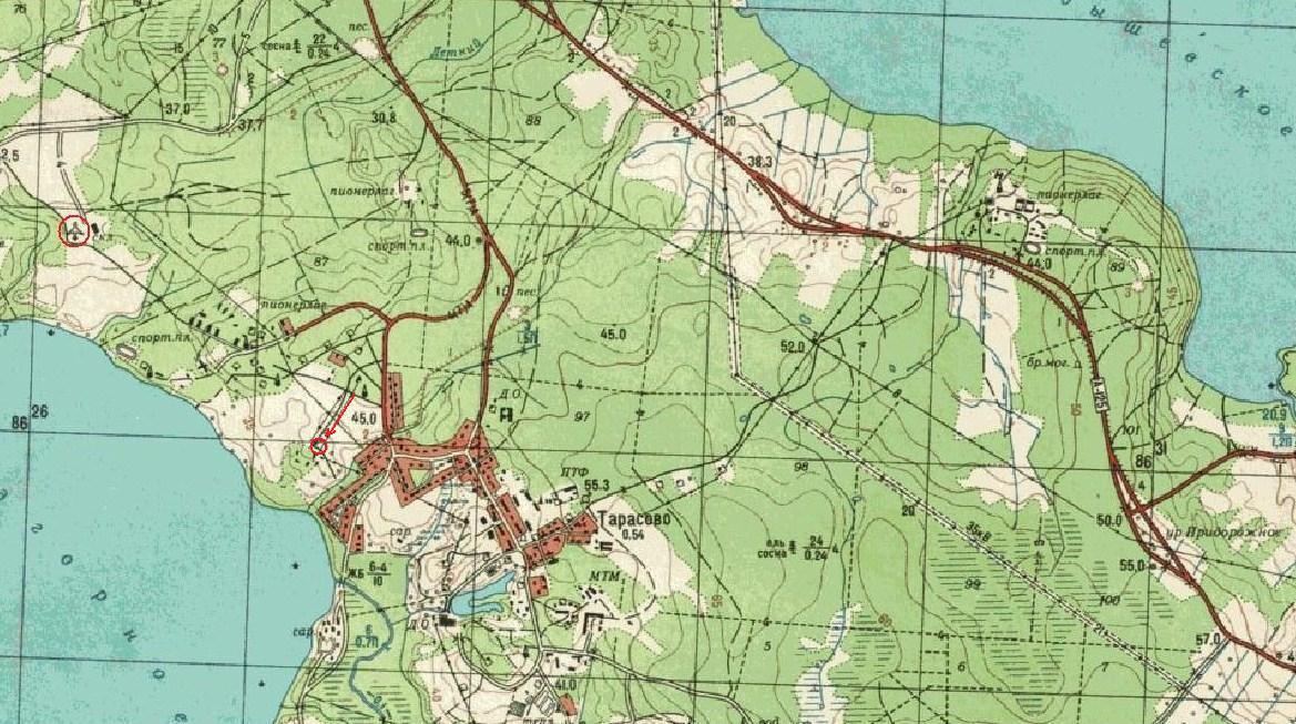

Дорога от б. пионерлагеря "Лада" к "Даче лётчиков" (Punanenhovi). На предыдущей карте показана красной стрелкой (снимок сделан летом 2010 г.)
На сов. карте 60-х гг имеется знак ВПП (каковая и была в 75-80-м гг). Вторым красным кружком обведено место, называвшееся жителями п. Тарасово "Дача лётчиков". Наших или финских - не знаю. Во всяком случае, это б. Punanenhovi
Красный кружок в левой части - на месте значка ВПП на советской карте (см. ниже). Красным кружком на ю.-в. от первого обозначена усадьба Punanenhovi.
Вполне сохранившаяся ВПП, а в правом нижнем углу - Punanenhovi, она же - т.н "дача лётчиков"

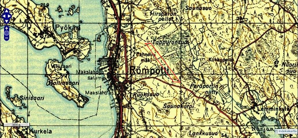

Буквоед писал(а):А вот был ли он (ещё называясь Макслахти) изначально финским - пока не знаю. Во всяком случае, на финской довоенной карте -никаких намёков.
Кое-что об этом аэродроме удалось узнать. Дело в том, что у финнов он числился под названием Römpötti (см. карту). И то ли Иониди "недовзорвал" его, то ли финны быстро восстановили, во всяком случае аэродром действовал и осенью 1941 г., и осенью 1942 г., и позже. На одном из авиационых форумов прочитал:
1августа истребители 3/"e"v24 перебазировались из Кондопоги на Карельский перешеек - на аэродром Рёмпётти, в районе г. Койвисто.
Есть и другие материалы. А вот вопрос о "первостроителях" аэродрома пока остаётся открытым.

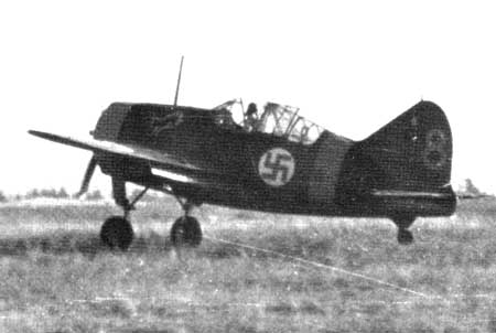

Brewster BW-368 Катаяйнена (лётчик, о котором статья), осень1941 года. Снимок, судя по тексту статьи, сделан на Рёмпётти.
