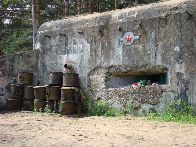

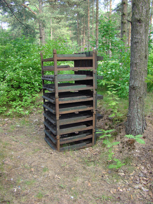

Сообщение raevsku » 18 сен 2009 23:00
kostos писал(а):То, как из апк срезаются трубы вентиляции, которые туда уже не вернешь и прочее больше походит на работу сборщиков металла, которых мы все так ненавидим, ну не говоря, что снятое оборудование дота разбросано вокруг (в судшем случае) или просто выбрашено.
Вы об этом?
Демонтированная ФВУ у входа в АПК
Стеллаж для снарядов
kostos
Сообщение kostos » 19 сен 2009 00:40
В том числе и об этом, правда, не знаю, когда эти фото сделаны, 5-6 сентября фильтра валялись в радиусе метров 20 и не так много (штук 5 кучей у угла левого каземата зиса), стелажи - одна стопка у репера (геодезического) скорее всго та, что на фото, несколько в отвале в сторону болота, там же и вент трубы мятые, куда делись короба от электрики типа ящика с пробками и прочих мелочей не знаю, не видел, в общем у меня впечатление создалось тотальной разукомплектованности. И на сколько я в курсе планов предстоящей реконструкции, хоть они и расплывчатые - всё только начинается, скоро так же будут сложены баки для воды и т.д.
