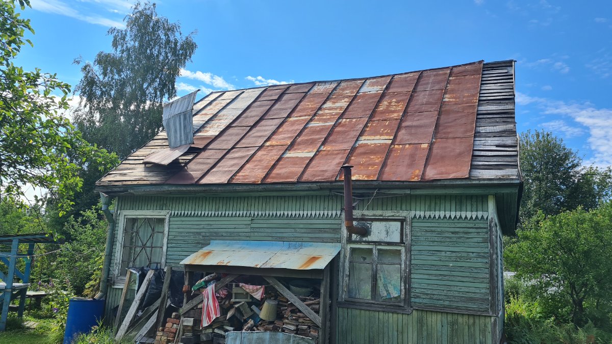

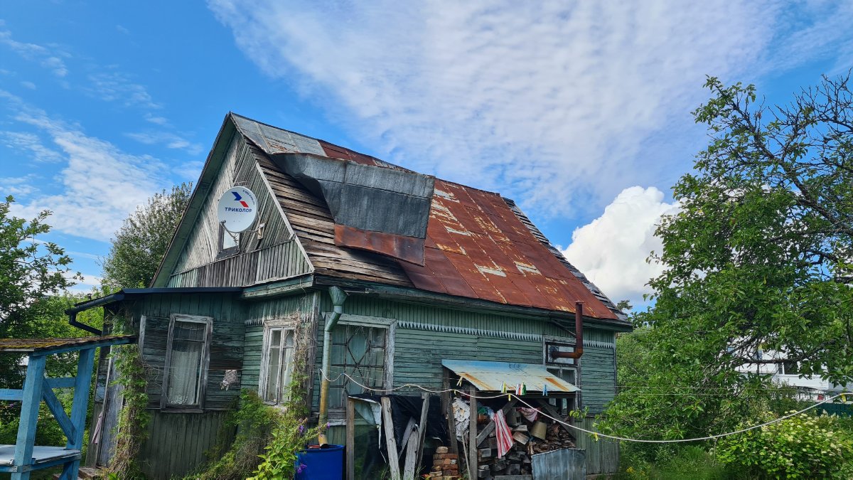

Добрый день всем камрадам. Есть такая проблема: старый (60 лет) дом "из г..на и палок", у которого планомерно сносит крышу (в прямом смысле). Последней каплей был недавний ураган.
Выходит, чинить там нечего - она и так перманентно текла по всем местам, а сейчас - просто ручьем.
Нужно перекрывать.
Поскольку дом - не жилец, а живой труп, то вкладываться в кровлю неохота. Самый дешевый вариант - ондулин. Лет на 5-7 зватит - и то хорошо.

Есть ли у нас такой чел, готовый взяться за демонтаж старого кровельного железа с двускатной крыши 70кв.м. и последующий монтаж ондулина (листы, конек, ветровая подшивка по фронтонам)? Размер ската - 7.7х4.6м
Я так понимаю, делов на 1-максимум, 2 дня (выходные). Пока ближайшие солнечные дни обещают на 20-21 июля, до этого - дожди. Так что, ориентируемся на 20-21.07. Можно даже раньше начать - 19-го, если что.

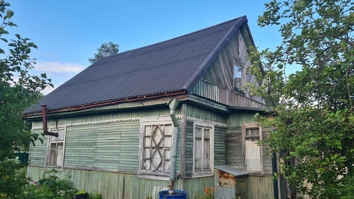

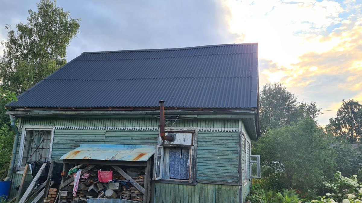

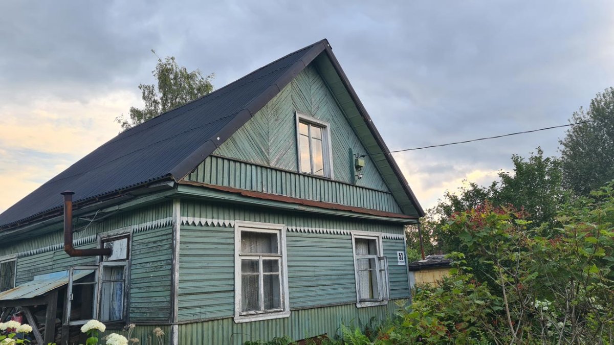

Если что, цена вопроса по работе - 35000р., русские. По знакомству/рекомендации.
Делали 2 дня, вдвоем.
По материалам обошлось - порядка 75000р - ондулин с доборами (конек, торцевой щипец, гвозди) и 23000р - деревянная обрешетка под ондулин (старые доски - хлам - не держат гвозди, и железо снимать не стали, прямо поверх обосновали новую обрешетку).
На круг - порядка 150000р. за 70кв.м. крыши

Люди - как уже писал выше - русские. По "знакомству и рекомендации"
Мамин знакомый, некогда имевший бизнес в загородном строительстве прознал о нашей проблеме и порекомендовал товарищей.
В принципе, всё делал один мастер. Второй был на подхвате - "принеси-подай". Ценник рассчитывался, исходя из 500р/кв.м.
Вы кратко изложите суть Ваших задач, а я передам всё рабочим. Если не откажутся - поделюсь контактами.

По факту остались 16 листов ондулина и некоторое количество гвоздей. С лихвой хватит на крышу сарая (нужно новый строить), так что не в обиде.
