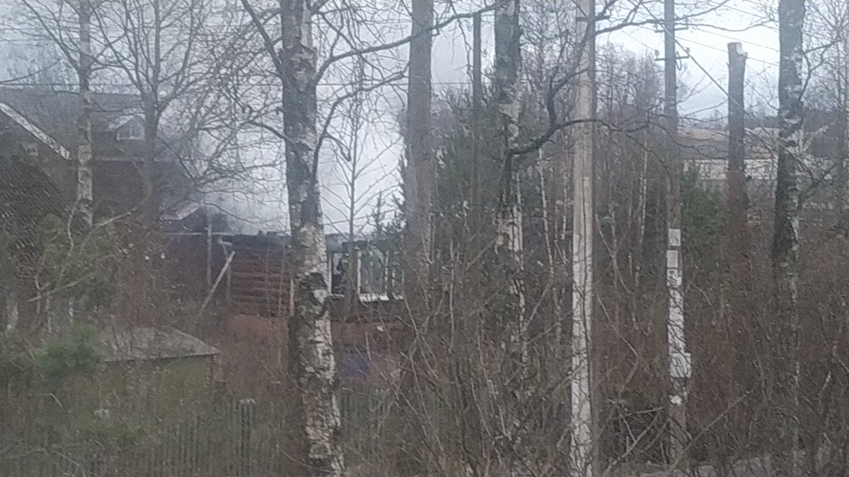

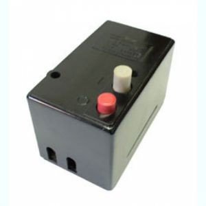

Коллеги, в среду сгорел соседский дом... 3 пожарных машины... охи и ахи... ничего не помогло.. грешат на вводной автоматический выключатель типа АП 50
это уже архаика... меняйте, от греха подальше...

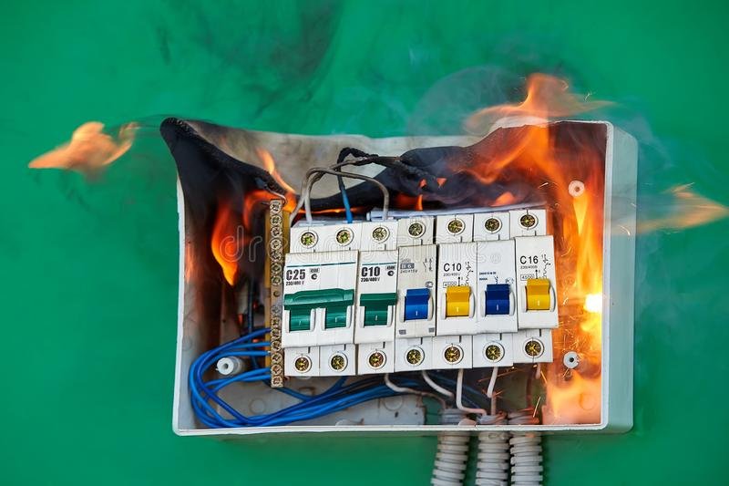

Современные автоматы тоже горят и поджигают.
Прошлой осенью у себя обнаружил уже прогоревший пластиковый бокс на вводном автомате.
Переделал бокс на металл.
И проверьте затяжку контактов! Гореть начинает от контактов.
Фото из интернета.

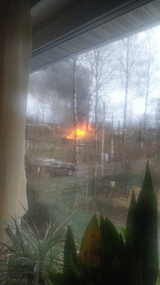

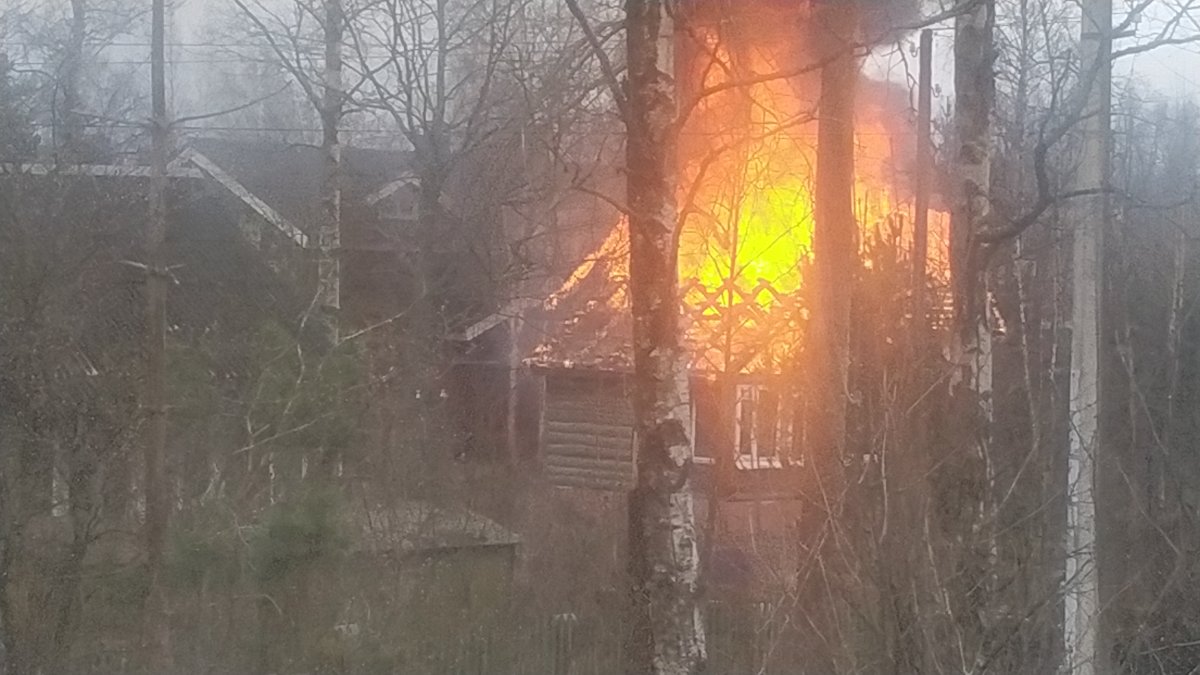

В воскресение ещё один сосед остался без дома... в 50ти метрах от первого...Вспыхнул мгновенно. пожарных машины 15 минут стояли на переезде...
