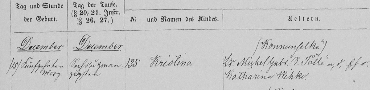

Метрических книг Валкеасаари за 1876 год в ЦГИА насколько я знаю нет. Там только с 1892 и их можно посмотреть из дома, нужно только регистрироваться. Вроде бы есть в РГИА, фонд 828 опись 14. Но не в онлайне - к ним надо ехать. Книги есть на сайте familysearch.org, но нет прямой ссылки - там надо искать. В России этот сайт кстати только через vpn - он заблокирован как мормонский. :lol: Среди репрессированных на inkeri.ru эти Пелля и Хонканен не числятся. Пусть даст имена более молодых родственников. Иначе не за что зацепиться. И имена как в оригинале, не кириллицей.

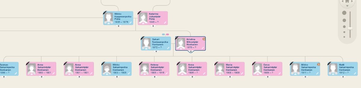

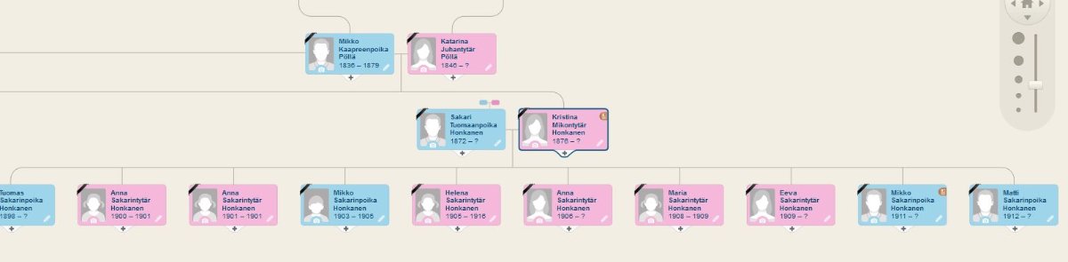

Сведения о рождении Kristina Mikontytär Pöllä есть на сайте мормонов, только как уже сказали он не доступен с территории России, я в свое время собирая сведения о своих белоостровских предках насобирал много материалов. По моим сведениям Кристина Миконтютяр Пелля родилась 15.12.1876 в семье Mikko Kaapreenpoika Pöllä (1836-1879) и Katarina Juhantytär Vihko ( 1846-?), в 1897 году вышла замуж за Sakari Tuomaanpoika Honkanen, родившегося 16.05.1872 года в семье Tuomas Josephinpoika Honkanen (1839-1910)и Anna Mikontytär Pekkanen (1842-1911)
В семье у Кристины и Сакари родилось десять детей :
1.Tuomas Sakarinpoika Honkanen (1898-?)
2. Anna Sakarintytär Honkanen (1900-1901)
3. Anna Sakarintytär Honkanen (1901-1901)
4. Mikko Sakarinpoika Honkanen (1903-1905)
5. Helena Sakarintytär Honkanen (1905-1916)
6. Anna Sakarintytär Honkanen (1906-?)
7. Maria Sakarintytär Honkanen (1908-1909)
8. Eeva Sakarintytär Honkanen (1909-?)
9. Mikko Sakarinpoika Honkanen (1911-?)
10. Matti Sakarinpoika Honkanen (1912-?)

Vovmak, непростая работа, снимаю шляпу, как говорится! В принципе, все сходится - Коннункюля (Коннунселькя), имена. :za:

Ну я и не утверждаю, что это она...просто прямой ответ, на прямой вопрос. У меня наработана определенная база сведений по белоостровским финнам, порядка десяти тысяч имен, и согласен там огромное количество полных тезок, но как ни странно Kristina Mikontytär Pöllä только одна

Теперь слово за Leo - нужно уточнять у автора вопроса на fb, есть ли у нее эти сведения. Может быть, она и есть автор дерева, скриншот которого вы выложили. :)

А вообще конечно все очень забавно, посмотрел внимательно...отец упомянутой Кристины Миконтутяр Пелля, Микко Каапреенпойка Пелля был дважды женат и первая жена у него была Susanna Jonastytär Lempinen (1835-1864), мой дальний предок

Автор дерева я и мой брат

А, тогда прошу прощения. Значит, скорее всего для автора вопроса эти сведения будут новыми.
