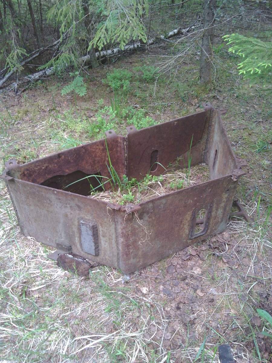

Знакомая наверное многим форумчанам,сварная конструкция из броне щитков с опорника TERAS. С 2017 г находится на выставочной площадке.музея Сестрорецкий рубеж.

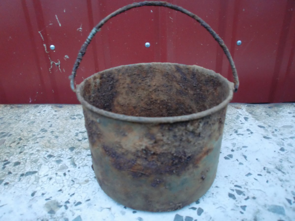

Стальной котелок РККА. Без свищей, ручка работает,местами сохранилась краска. А обычно такие все в труху.

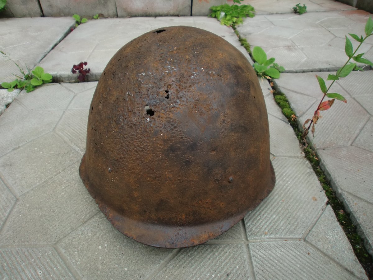

Советский шлем.найденый рядом с садоводством,на наших тыловых позициях.

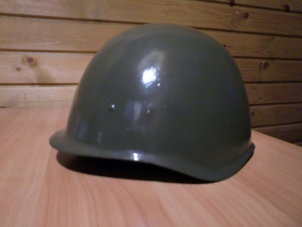

Сообщение Белый 77 » 12 янв 2019 20:03
Он же после реставрации.

Белый 77 писал(а): ↑
12 янв 2019 20:03
Сомнительно, чтобы оригиналы покрывали демаскирующе-блестящим лаком :diablo:

Сообщение Greek » 12 янв 2019 21:07
Ну почему?А на парад?Вполне.И вообще-хозяин-барин.Дома красивее блесящая.Белый 77,не согласился бы ты меня проконсультировать?А то М-35 лежит,такого же сохрана,хочу реанимировать.

Сообщение Белый 77 » 12 янв 2019 22:34
Это был мой первый опыт в реставрации шлемов. На счет краски согласен больно блестящяя. Но краску как и все остальное покупал на авто рынке там она вся такая.

Сообщение Белый 77 » 12 янв 2019 22:48
А технология такая. Шлем отмачивается в лимон кислоте.чистится,затем покрывается преобразователем ржавчины.Крупные отверстия заделывал холодной сваркой но потом узнал что есть какаято лента которая клеется и затвердевает. Думаю с ней проще с холодной сваркой мне не понравилось. Про ленту можно узнать думаю у авто маляров.Затем шпаклюется крупной шпаклевкой.если нужно два раза.Если видно что получилось более менее то уже финишной шпаклевкой. Шпаклевка конечно по металлу.продается отдельно с отвердителем в комплекте.

Сообщение Белый 77 » 12 янв 2019 23:00
После каждого слоя шпаклевки шкурится мелкой наждачкой номер не помню.После финишной еще мельче что бы не было царапин.Перед каждой шпаклевкой пыль удаляется от шкурки.Работать шпаклевкой с отвердителем нужно очень быстро а то засохнет. Шпаклюется резиновым шпателем.он повторяет форму шлема.Толстый слой шпаклевки не накладывать а то долго шкурить. А насчет краски где то читал по реставрации можно ее подобрать в Тикурилле по металлу и матовую.Весь процесс очень долгий и грязный, в квартире не рекомендую заниматся. жена озвереет.

Сообщение Greek » 12 янв 2019 23:22
Конечно,только на даче.А если отверстия мелкие,их можно просто шпаклевкой заделать?

Сообщение Белый 77 » 13 янв 2019 11:43
Небольшие свищи конечно можно и шпаклевкой заделать. Главное эти места потом не перешкурить а то опять появятся.
