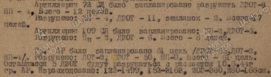

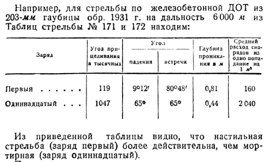

Подведем итог. Согласно приведенным выше сведениям: 9 июня 1944 по целям № 157, 158, 161 и № 156, которые находятся в пределах 0,5 кв.км. с усадьбой Пенаты, было выпущено около 180 снарядов (122мм и 152мм) и 260 снарядов 203мм. К этому следует добавить действие АДД. Все эти цифры соответствуют среднему нормативному расходу боеприпасов для одного ,как минимум, попадания при настильной стрельбе на средней дистанции. Чтож, остается только посочувствовать тем, кто находился в это время в этом месте- лунный ландшафт был обеспечен.
Норматив 152мм - ДЗОТ
Норматив 203мм - ДОТ
Итоги дня АР 109СК

Произвести простейшие арифметические вычисления может даже «чайник».
Нужно разделить общее число выпущенных снарядов 152мм (3163) на количество уничтоженных целей-ДЗОТ(54): получаем 58,57 снар. на цель. Целей-ДОТ указано 2 (один из них, конечно “Миллионер”, а второй – пресловутый №156). На “Миллионер” было истрачено 100 шт. снар. 203мм. Значит на №156 оставшиеся 260 снар. Все по нормативам. При таком раскладе от усадьбы “Пенаты” не остается “живого места”(это не эвфемизм?).
Существует другой вариант развития событий, при котором обстрел наиболее удаленных ДЗОТ был отложен на более позднее время – таких по документу 5 шт.
Сообщения: 7174
x 324
Сообщение Буквоед » 09 ноя 2015 23:54
Спасибо за разъяснения.
walkesaari писал(а):Существует другой вариант развития событий, при котором обстрел наиболее удаленных ДЗОТ был отложен на более позднее время – таких по документу 5 шт.
Это не другой вариант, а просто перенесение недобитого на следующий день, 10 июня.

walkesaari писал(а):Целей-ДОТ указано 2 (один из них, конечно “Миллионер”, а второй – пресловутый №156). На “Миллионер” было истрачено 100 шт. снар. 203мм. Значит на №156 оставшиеся 260 снар.
Подождите, а #153 не ДОТ? А #165? Почему вы решили, что остатки снарядов приходятся на #156?
