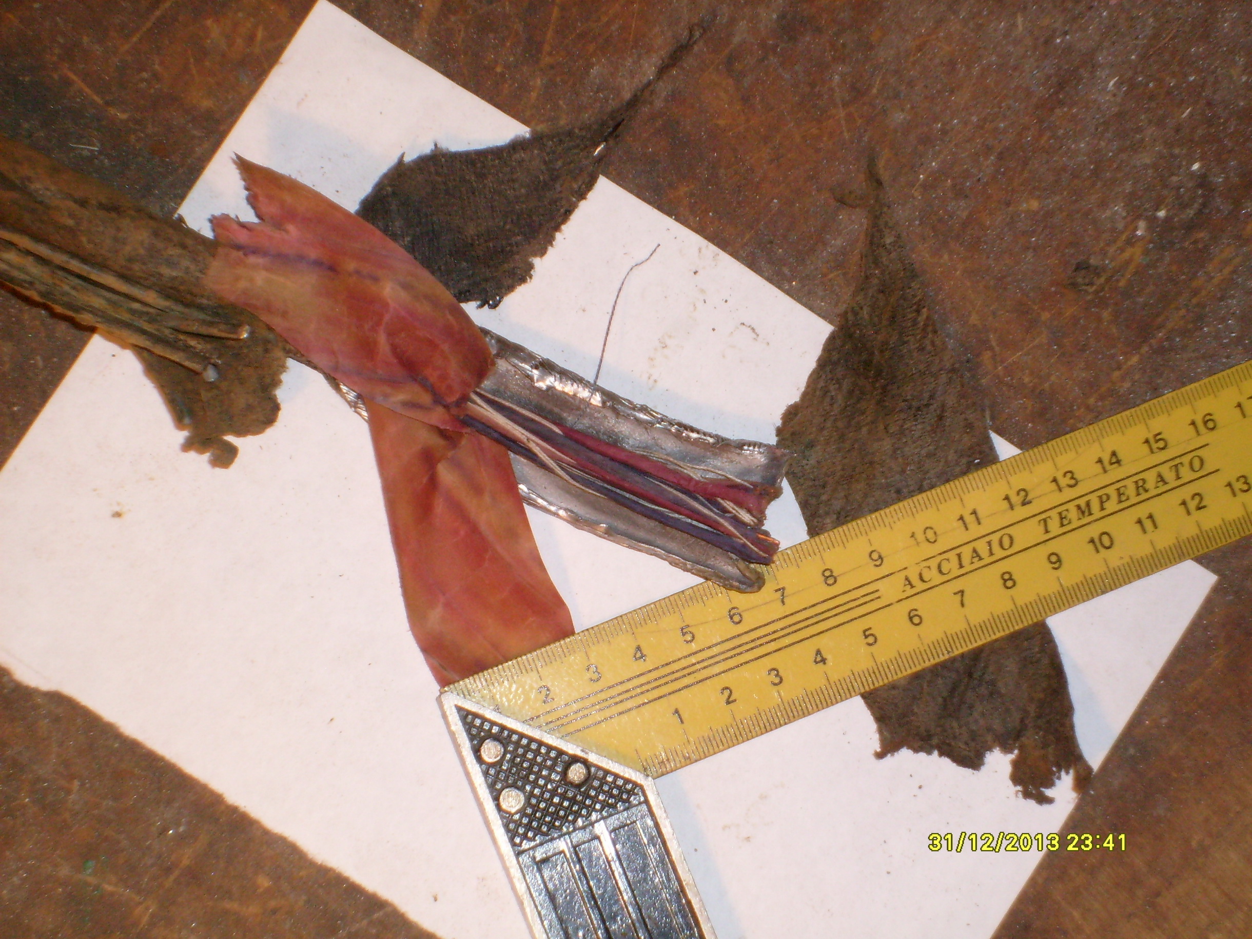

Траншею , а точнее старую финскую придорожную канаву, углубили для осушки занижения прибрежного участка леса ( ДСК Дюны) в районе Z - образного поворота фронтовой дороги.
Человек, от которого я несколько дней назад получил сведения о найденном кабеле, не придал значения этой находке. Он не владел достаточной информацией о событиях, происходивших здесь в 1941-1944гг.
У меня сложилось впечатление, что кабель какой-то древний. Если кто - то владеет сведениями о конструкции найденного бронированного проволокой телефонного кабеля (место, дату изготовления и др.), то прошу поделиться информацией на форуме. Был ли в Финляндии кабельный завод? .

краевед эксперт писал(а):Если кто - то владеет сведениями о конструкции найденного бронированного проволокой телефонного кабеля (место, дату изготовления и др.), то прошу поделиться информацией на форуме. Был ли в Финляндии кабельный завод? .
Не уверен, что это телефонный кабель: сечение жил 0,5 мм2 не много ли для слаботочного телефонного кабеля?. По конструкции больше похож на питающий.
Проволочная оплётка кабеля делается не с целью "бронирования", а для экранирования помех.
Кабельный завод в Финляндии был, с 1912 г. Это Finnish Cable Works, позднее вошедший в концерн "Nokia".

Буквоед писал(а): Не уверен, что это телефонный кабель: сечение жил 0,5 мм2 не много ли для слаботочного телефонного кабеля?. По конструкции больше похож на питающий.
Ниже привожу выдержку из БСЭ Кабель связи
"Токопроводящие жилы симметричных кабелей, как правило, медные однопроволочные диаметром от 0,3 до 1,6 мм. Изолированные жилы симметричных К. с. скручиваются в пары (одна цепь) или четвёрки (две цепи). Число пар в симметричных низкочастотных кабелях — от 1 до 3600 (в опытных до 4800), в коаксиальных — от 2 до 20 (по каждой паре может передаваться до 3600 телефонных разговоров). Различают 6 разновидностей оболочек К. с.: металлические — свинцовую, алюминиевую (гладкую и гофрированную), стальную гофрированную; пластмассовые — полиэтиленовую и поливинилхлоридную; металло-пластмассовую (алюмополиэтиленовую). Смежные участки К. с. соединяются кабельными муфтами связи; присоединение К. с. к аппаратуре связи осуществляется кабельными оконечными устройствами".
Там же.
"До 2-й мировой войны 1939—45 основным изоляционным материалом в К. с. была бумага, в послевоенные годы преобладающими стали полимерные материалы — полиэтилен и полистирол (см. Междугородные кабели связи, Телефонный кабель, Радиочастотный кабель, Подводный кабель связи)".
В найденном, у Казак - камня, кабеле изоляционным материалом была бумага.

В 80-х и 90-х годах еще во всю применялись в трассах связи свинцовые кабели с бумажной изоляцией-это не показатель его срока изготовления.

краевед эксперт писал(а):Токопроводящие жилы симметричных кабелей, как правило, медные однопроволочные диаметром от 0,3 до 1,6 мм. Изолированные жилы симметричных К. с. скручиваются в пары (одна цепь) или четвёрки (две цепи).
Это всё правильно. Но в найденном вами экземпляре разве есть скрученные пары? Судя по картинке - нет.
Попробую прямо сейчас вскрыть болгаркой по образующей свинцовую оболочку и посмотреть есть ли скрутка медных жил.
Второе. Хотя я не являюсь специалистом по телефонным кабелям, но по - поводу экранирования кабеля стальной проволокой диаметра 3 мм, имеющей шаг скрутки около 300 мм, у меня есть сомнения.
Считаю, что такая наружная оболочка (бронирование) служит защитой от механических повреждений снаружи, а также предохраняет кабель от недопустимых перегибов.

краевед эксперт писал(а): Хотя я не являюсь специалистом по телефонным кабелям, но по - поводу экранирования кабеля стальной проволокой диаметра 3 мм, имеющей шаг скрутки около 300 мм, у меня есть сомнения.
Считаю, что такая наружная оболочка (бронирование) служит защитой от механических повреждений снаружи, а также предохраняет кабель от недопустимых перегибов._________________
Бронирование кабелей связи второй половины прошлого века,как правило,осуществлялось металлической лентой и покрывалось гудроном,так что тот факт что кабель бронирован стальной проволокой говорит о его более раннем изготовлении.

Вскрытие кабеля проводил без наркоза.
Вся группа жил снаружи обернута по спирали двумя слоями бумаги шириной 30 мм. Жилы между собой не скручены, но связаны по спирали нитками.
Число медных жил - 12 /3 жилы (цвет бумажной обертки) - синие, 3 - ярко розовые, 3 - бледно розовые, 3 - коричневые/.
Сделал 3 снимка.
Жилы обернуты в бумагу разных цветов (синюю, ярко розовую, бледно розовую и коричневую)
жилы между собой не скручены, но соединены по спирали нитками.
Группа из 12 жил сверху обернута по спирали двумя бумажными лентами шир. 30 мм и одной ниткой.

Да,кабель безусловно,телефонный и вполне вероятно.что военных времен.

Ещё раз внимательно рассмотрел фотографии. Был неправ: снаружи конечно не экранная оплётка, а действительно проволока.
2 Greek: а что говорит о том, что кабель именно телефонный?

краевед эксперт писал(а):Считаю, что такая наружная оболочка (бронирование) служит защитой от механических повреждений снаружи, а также предохраняет кабель от недопустимых перегибов.
Так и есть, по аналогии с силовыми электрокабелями.

Буквоед писал(а):Ещё раз внимательно рассмотрел фотографии. Был неправ: снаружи конечно не экранная оплётка, а действительно проволока.
Ну говорит большое количество жил и достаточно малое их сечение,а еще все-таки несерьезная изоляция для высоковольного кабеля.Да еще и многоцветие жил,характерное для слаботочных кабелей.

Вдоль всей первой танковой идет кабель и от Калеллово(лесника) через Сестру тоже.(правда метров 500-600 там уже нет( была перестройка, хотели кушать и было по... чей это кабель)) Это точно телефонный был в свинцовой оплетке. Вдоль танковой другой.
Greek писал(а):Да,кабель безусловно,телефонный и вполне вероятно.что военных времен.
Изготовления или установки в траншею?
Изготовления.

nstalker68 писал(а):Вдоль всей первой танковой идет кабель и от Калеллово(лесника) через Сестру тоже.(правда метров 500-600 там уже нет( была перестройка, хотели кушать и было по... чей это кабель)) Это точно телефонный был в свинцовой оплетке. Вдоль танковой другой.
В этих местах конечно много всяких телефонных кабелей,так как долгое время после окончания войны там военные проводили всякие свои мероприятия.А возле Казак-камня я так понимаю после войны ничего такого не было.
