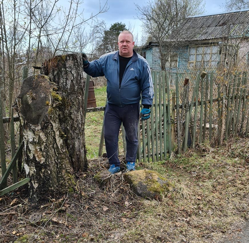

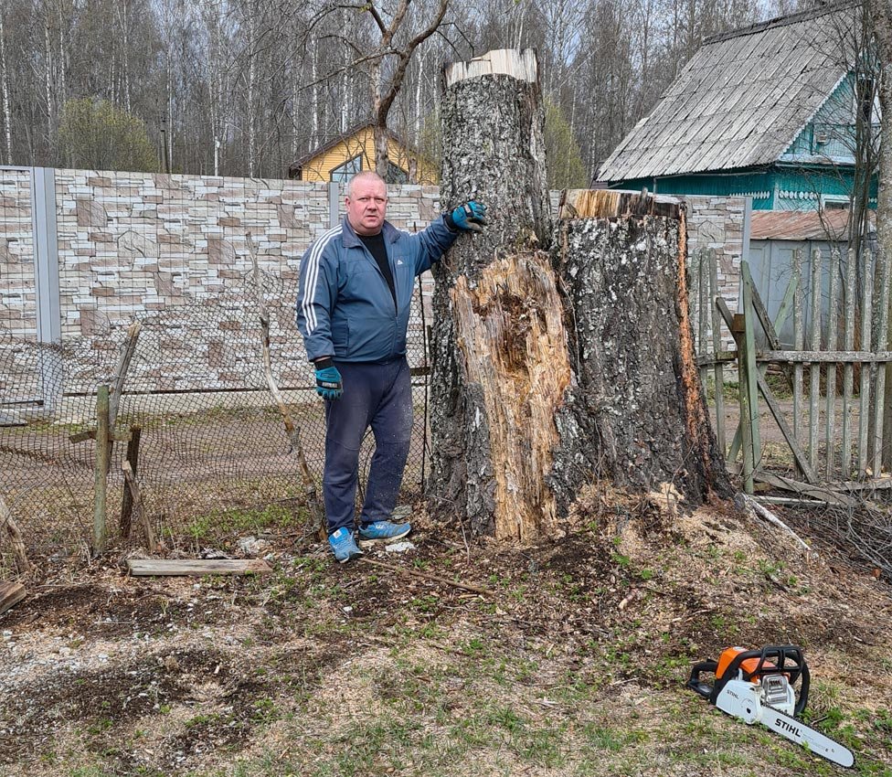

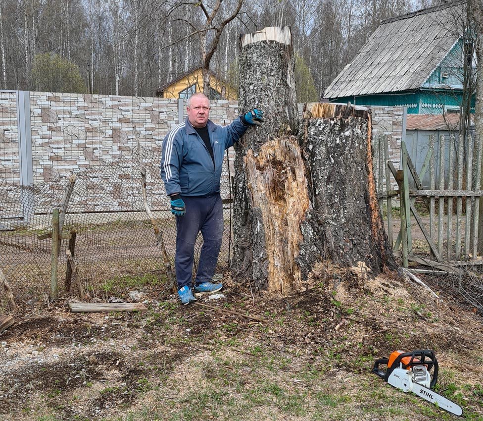

Была у меня парочка вот таких вот березовых пеньков:
№1 (двойник)
И №2 (тройничок)
Последний имел в максимальном диаметре 1200мм.
Ясно, что какими-то "сверлениями с засыпкой солью" и прочими шаманствами таких монстров по-быстрому не удалить. Корчевать такой ужас - это разворотить пол-участка.

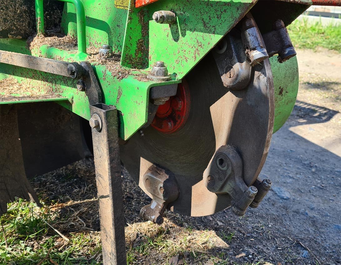

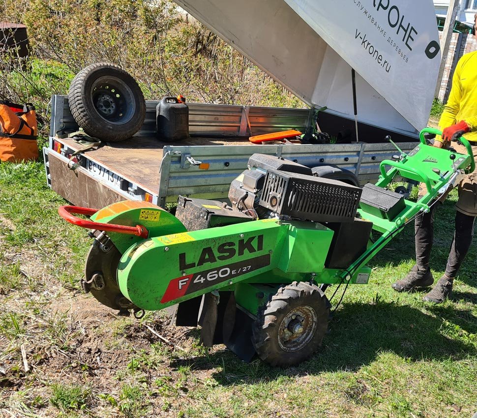

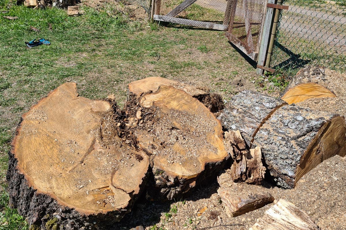

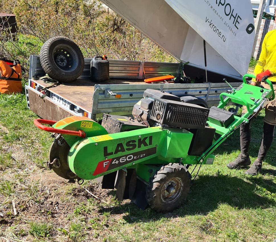

Выяснилось, что существуют службы удаления подобных пней способом дробления, вплоть до -15...40см вглубь от поверхности. Максимально до уровня земли пень опиливается (профессиональными пилами, с шиной до 90см), далее вступает в дело "фреза-дробилка". Это просто фееричная машина!
Опиливание 880-м Штилем
https://youtu.be/LW-gve85L-o
А вот и дробилка!
Вот это "зубы"!
Само дробление (не обращаем внимание на скорость вращения фрезы - это косяк видеосъемки)
https://youtu.be/SU2bt-wbTDA

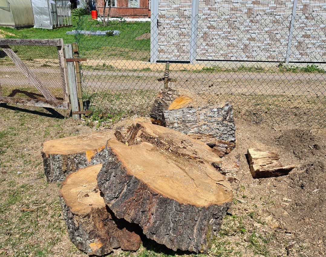

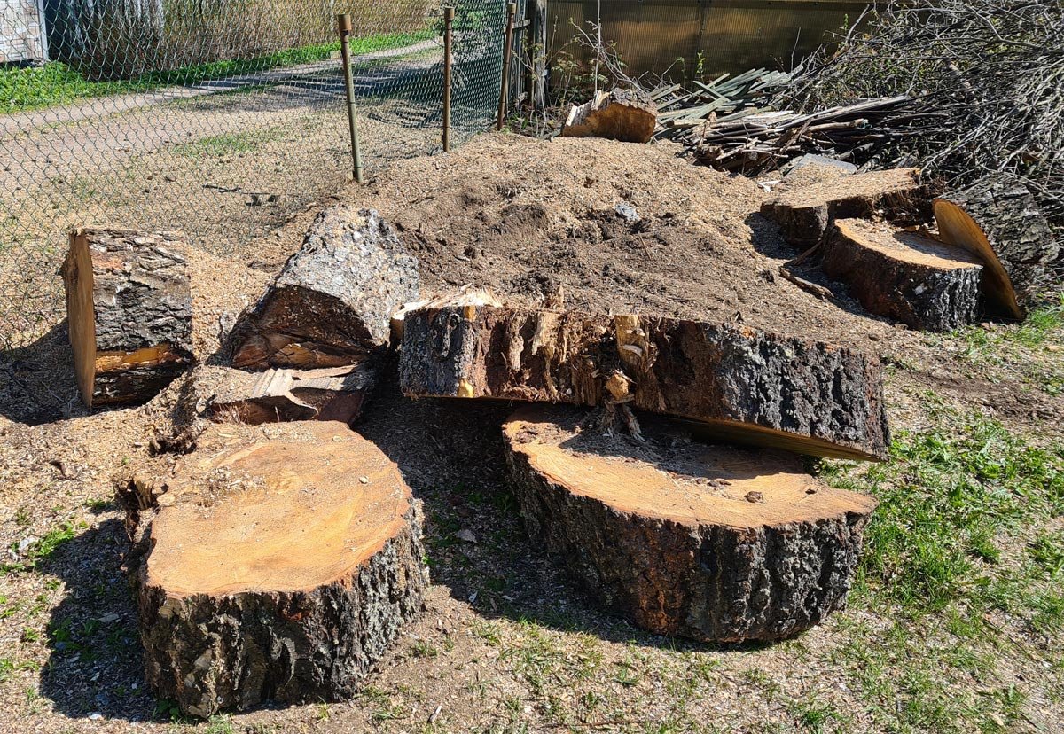

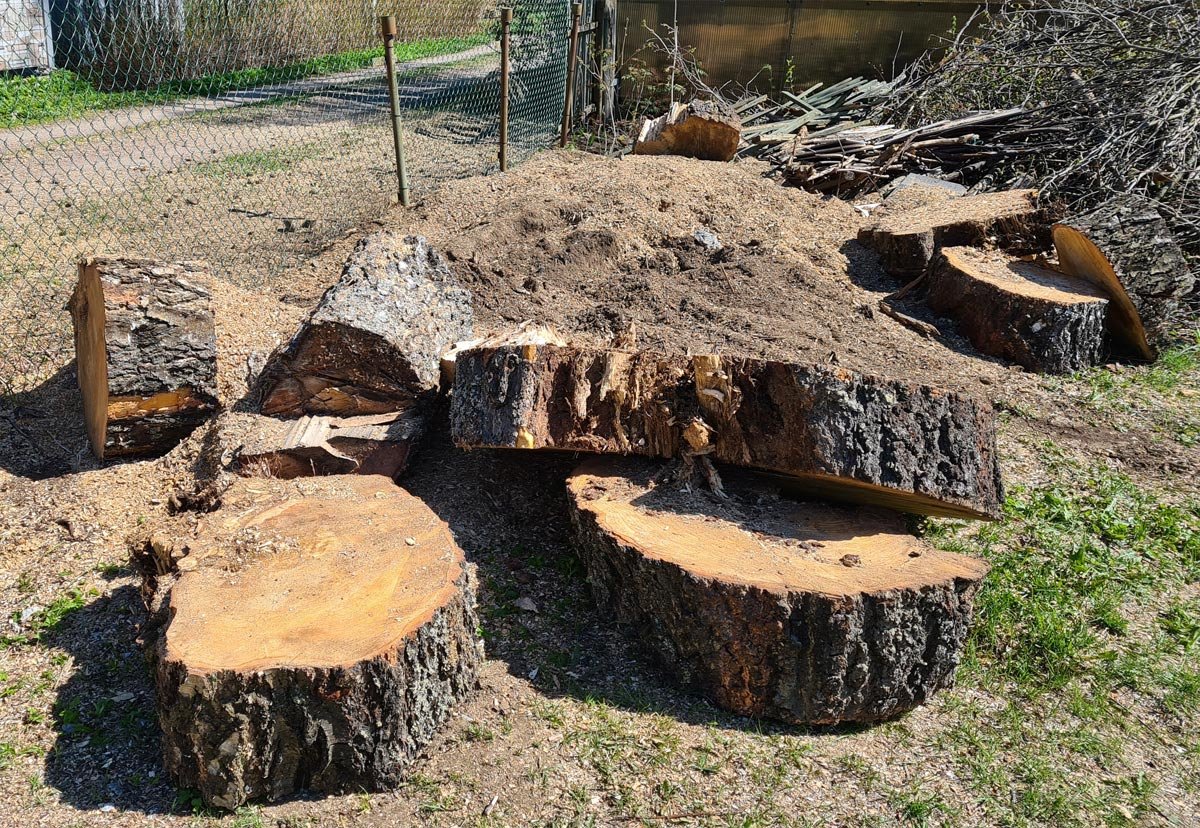

От былого ужаса остались "блины" размером в 70-80см и огромная куча мульчи из земли и опилок. Также мой кошелек похудел на 25к, но оно того стоило, да и вариантов нет, что бы там ни советовали соседи: все это теоретическая ерунда, а люди по факту все сделали "здесь и сейчас".
Заодно (бесплатно) отфрезеровали еще штук 8 попутно попавшихся "маленьких" (до 20см) пней.
Останки былого ужаса:

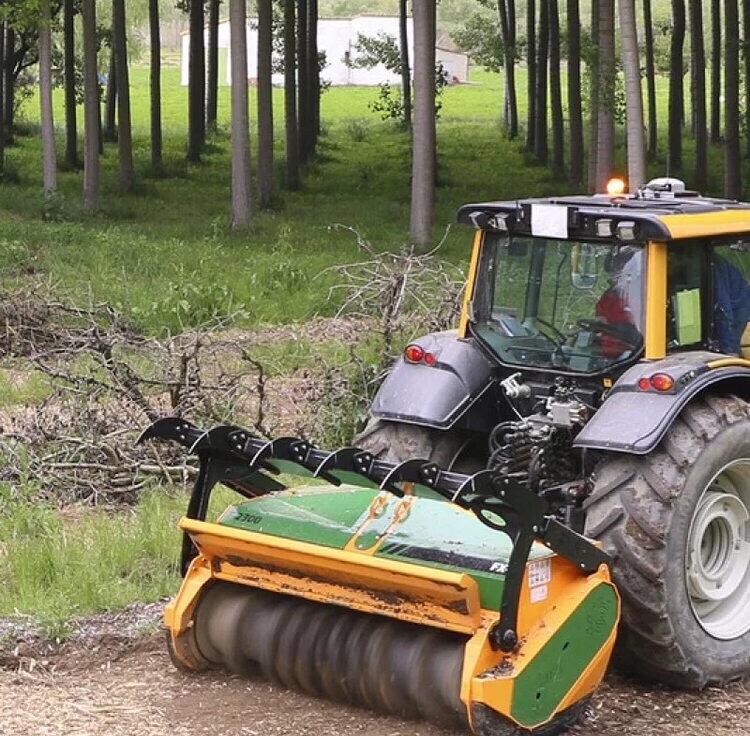

Может и не в тему, может надо было разместить в теме Пасторского, но на нефтепроводе в районе озера работает этот мульчер (фото из сети). Парковался он на ночь у проката квадроциклов у озера. Кто-нибудь может в курсе зачем там и кто вдруг решил «рассширить» проезжую часть по нефтепроводу?
После работы этой техники можно смело ехать, там где только что были заросли низкорослых деревьев и пней.

Aurispb писал(а):
13 авг 2022 07:31
Хороший мульчер... Но мои пни он бы обошел стороной. Так что, это - не совсем то. Даже, "совсем не то" о чем мы здесь говорим :evil:
