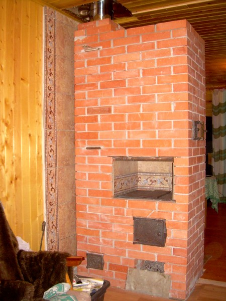

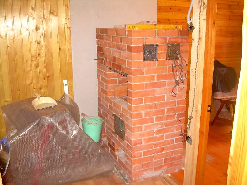

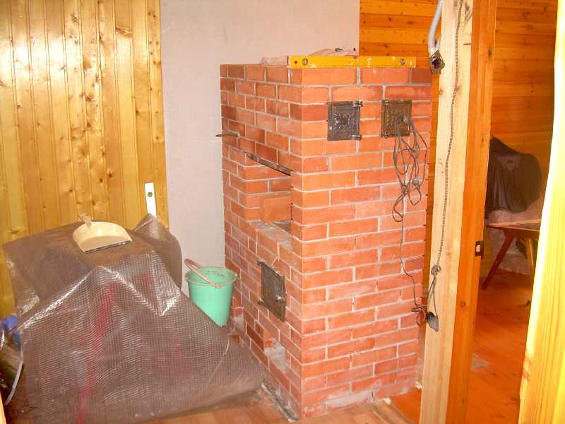

Сообщение маркиз » 20 май 2012 19:29
Складывай сразу нормальную кирпичную печь если для дома,если банную то тут варианты кому чего нравится.
В прошлом году сложил печь,сложного ничего нет если есть желание и руки растут откуда надо.
Печка простая но эффективная-пользуюсь такой же в другом помещении уже лет 10,всю зиму на даче.
почти готова
это в процессе

Сообщение Greek » 20 май 2012 21:19
Замечательная печка!Просто молодец :za:
