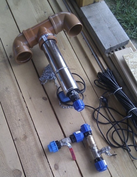

Сообщение 112Денис » 26 мар 2017 12:49
Насос джиликс водомет 55\75. Собрал ,как советуют на форуме производителя, систему для колодцев с низким уровнем воды.

Сообщение 112Денис » 26 мар 2017 17:48
У меня скважинный насос в модификации для колодцев(с поплавком). Напор 75 метров. Цена 9900. Что то не так? Пока нет разводки воды буду использовать как водокачку. Потом докуплю гидроаккумулятор с автоматикой. 5000т.р стоит.

Колодец
Сообщение raevsku » 26 мар 2017 18:01
112Денис писал(а):
26 мар 2017 12:49
Интересная мулька, сразу же советую заменить пластмассовые фитинги на латунные, и обязательно поставить гильзы, защищающие от деформации ПНД трубы.
112Денис писал(а):
26 мар 2017 12:44
Но выкачать не реально. Качал час - 2400л. Уровень упал до 40 см. Через пол часа померил - опять 70 см.
Значит, дебит хороший, думаю, ежли еще прокачать колодец, уровень воды будет выше.
