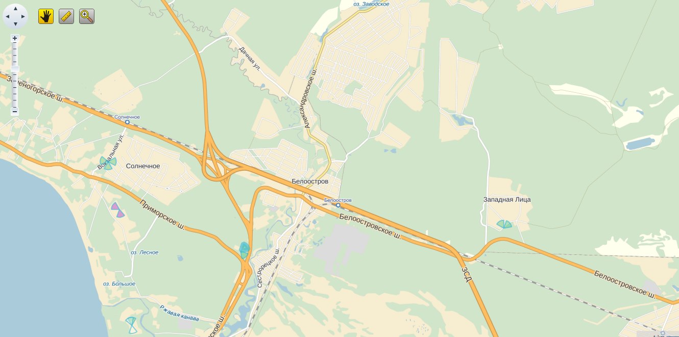

До сего момента я являлся преимущественно пассивным участником данного форума, предпочитая сообщения прочитывать, но не оставлять, но проблема организации интернета на даче так крепко уселась в моей голове, что решил поделиться успехами, неудачами и наработками с "односельчанами", а заодно услышать дельные советы.
Дом мой расположен в одном из СНТ в районе Заводского озера. 3G-коннект весьма посредственный, хоть и от вышки МТС/Мегафон по прямой всего ничего. Вероятно, причиной тому высокие деревья вокруг участка и материал крыши (алюминий). Так или иначе 3G ловит с переменным успехом и нереальным пингом.
Решил, что проблему надо исправлять кардинально.
Вооружившись рабочей Йотой в один из выходных дней стал тестить сигнал. Без усилителей давал 1 неуверенную "палку" и частенько падал в ноль. При этом в районе ж/д станции Белоостров ловил почти на полную, обеспечивая городской уровень связи.
Значит, подумал я, буду усиливать сигнал дома. От детских игрушек вроде Connect 2.0 отказался сразу и начал подыскивать антенны. Пытался заказать в "РЭМО" антенну Беркут. Не вышло, - ждать 1.5 месяца пока изготовят + почта россии.
Ах, да! Тут важный момент. Строить 4G-сеть я решил не на основе модема Йота, а на модеме Мегафон М-150-1. Во-первых, сеть базовых станций (БС) у них одна и та же (мегафон купил йоту в 2013 году); во-вторых, на модеме М-150-1 штатно присутствуют 2 разъема CRC-9 для подключения внешних антенн (на йоте такого нет, - надо за доп. плату искать контору, которая их врежет).
Спустя некоторое время поиска и мытарств, я приобрел LTE-антенну с поддержкой технологии MIMO и коэф. усиления 20 дб, а также питгейлы и кабельные сборки для подключения это добра к модему. WIFI-роутер Zyxel Kinect, который этот модем поддерживает и раздаст wifi уже непосредственно по дому, у меня уже был.
Уже под занавес сезона провел серию из двух-трёх непродолжительных тестов "на столе". "Вау-эффекта" не получилось. Сигнал был, но не намного лучше чем без антенны вовсе. Понял, что крепить её надо над крышей на трубе. А для этого уже весьма прохладно, да и смысла нет, - все-равно зима впереди.
К сожалению, история тут плавно подходит к концу так и не получив желаемой развязки, - дачный сезон спешно закончился и рабочие будни поглотили меня с головой. Но тему эту для себя я не забросил и с первыми же лучами майского солнца вновь продолжу свою маленькую войну за качественный коннект в Белоострове.
Оставить этот пост здесь меня заставила, полученная сегодня информация от своего приятеля, работавшего в Йоте и запросившего у своих коллег карты размещения их БС в районе Белоострова.
Ею я с удовольствием делюсь с вами. Может кому-то она тоже будет полезной. Супер-откровений в ней нет, но теперь я точно знаю в какую сторону мне "стрелять" своей антенной в мае.
Ссылка на антенну на сайте производителя: http://www.antex-e.ru/store/36907/?pos=914589
Ссылку на магазин публиковать не буду, чтобы не делать рекламы. Кому интересно - пишите в личку.
Вобщем, всем еще раз привет и призываю к дискуссии и обменом опытом таких же молчаливых белоостровских интернет-тихонь.
Даёшь интернет, %ЛЯ! (с) Ленинград
карта БС YOTA 4G (Мегафон) в районе Белоострова

Из карты покрытия 4G+ на сайте Мегафона так и не стало понятно, какие из трех базовых станций южнее Выборгского шоссе (в поселке Белоостров, у Заводского озера и у Выборгского ш.) таковой обеспечивают. Меня больше всего интересует вторая БС.
Сообщения: 6517
Сообщение Osbourne » 27 апр 2014 21:52
Дык а путем приближения к этим базовым станциям это не выяснить?
Сообщение Yuri » 27 апр 2014 22:15
Osbourne писал(а):Дык а путем приближения к этим базовым станциям это не выяснить?
Конечно, но мне сначала надо купить 4G модем. Может уже есть "счастливцы", уже купившие и попробовавшие именно около моей БС? :)
Сообщения: 6517
Сообщение Osbourne » 28 апр 2014 03:22
Ну, или обладатели например galaxy note 3? :)
madsadist
Сообщения: 8
Зарегистрирован: 28 сен 2007 17:34
Откуда: 2-ое озеро
Сообщение madsadist » 30 апр 2014 15:24
Ну как мне удалось выяснить опытным путем БС у заводского озера LTE не раздает.
Ближайшие станции с 4G у переезда в Белоострове, а также в Западной Лице.
Сообщение Yuri » 30 апр 2014 18:10
madsadist писал(а):Ближайшие станции с 4G у переезда в Белоострове, а также в Западной Лице.
Спасибо за информацию. Правда и сам только что пришел логически к этому печальному выводу. Раз Мегафон делает LTE, используя базовые станции Yota, которая на бумаге обеспечивает какое-никакое покрытие, то у них нет никакого стимула делать что-то дополнительно. Сбивало то, что они на карте покрытия 4G смело закрасили зоны на дистанции до 10 км от БС. Будем надеяться на "светлое будущее".
