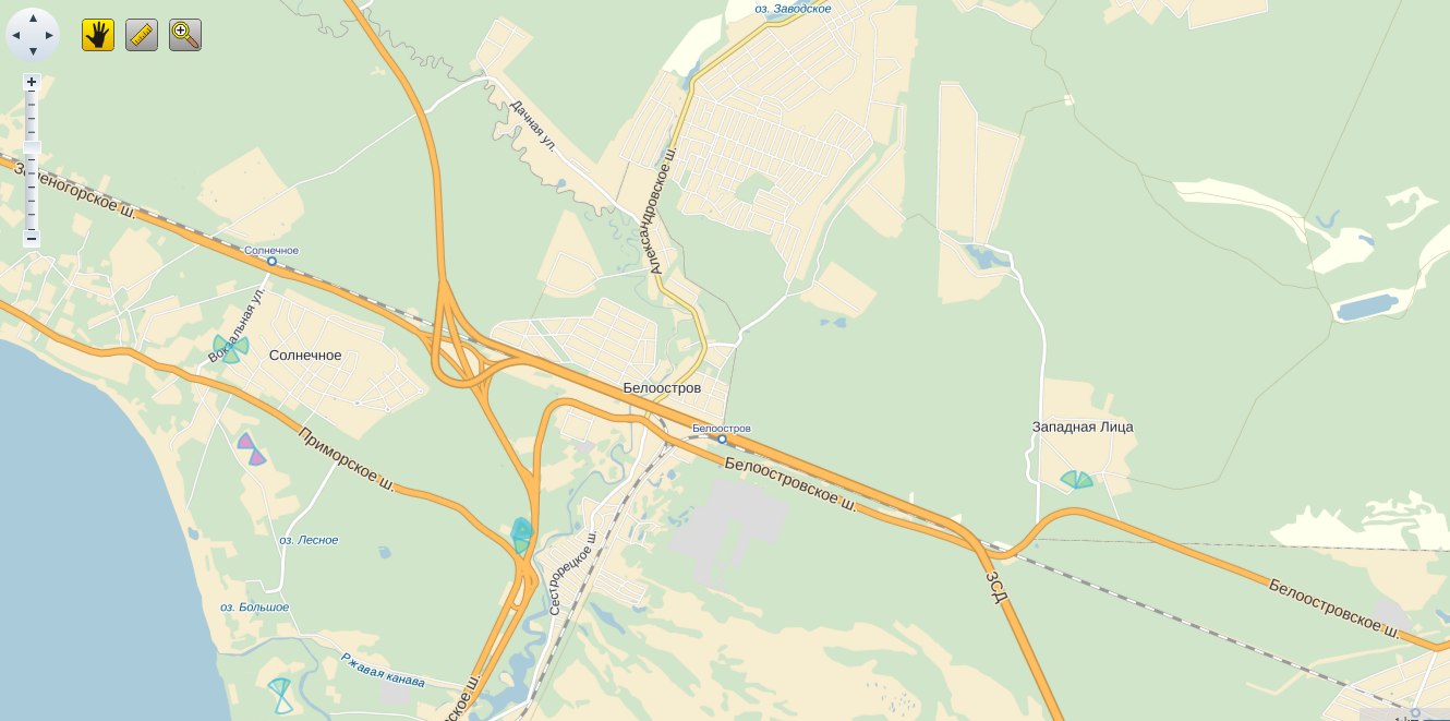

Оставить этот пост здесь меня заставила, полученная сегодня информация от своего приятеля, работавшего в Йоте и запросившего у своих коллег карты размещения их БС в районе Белоострова.
Ею я с удовольствием делюсь с вами. Может кому-то она тоже будет полезной. Супер-откровений в ней нет, но теперь я точно знаю в какую сторону мне "стрелять" своей антенной в мае.
Ссылка на антенну на сайте производителя: http://www.antex-e.ru/store/36907/?pos=914589
Ссылку на магазин публиковать не буду, чтобы не делать рекламы. Кому интересно - пишите в личку.
Вобщем, всем еще раз привет и призываю к дискуссии и обменом опытом таких же молчаливых белоостровских интернет-тихонь.
Даёшь интернет, %ЛЯ! (с) Ленинград
карта БС YOTA 4G (Мегафон) в районе Белоострова

Ну как мне удалось выяснить опытным путем БС у заводского озера LTE не раздает.
Ближайшие станции с 4G у переезда в Белоострове, а также в Западной Лице.
