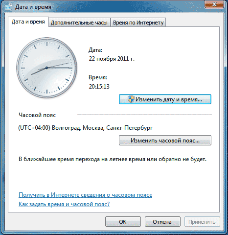

Сообщение Aqua$erg » 22 ноя 2011 19:19
А на "семерке" всё просто: уверенно заявляют, что в ближайшее время перехода на летнее/зимнее время не ожидается

Сообщение Osbourne » 22 ноя 2011 19:33
В Висте точно такая же картинка, только написано "Переход на летнее время не поддерживается для этого часового пояса".
