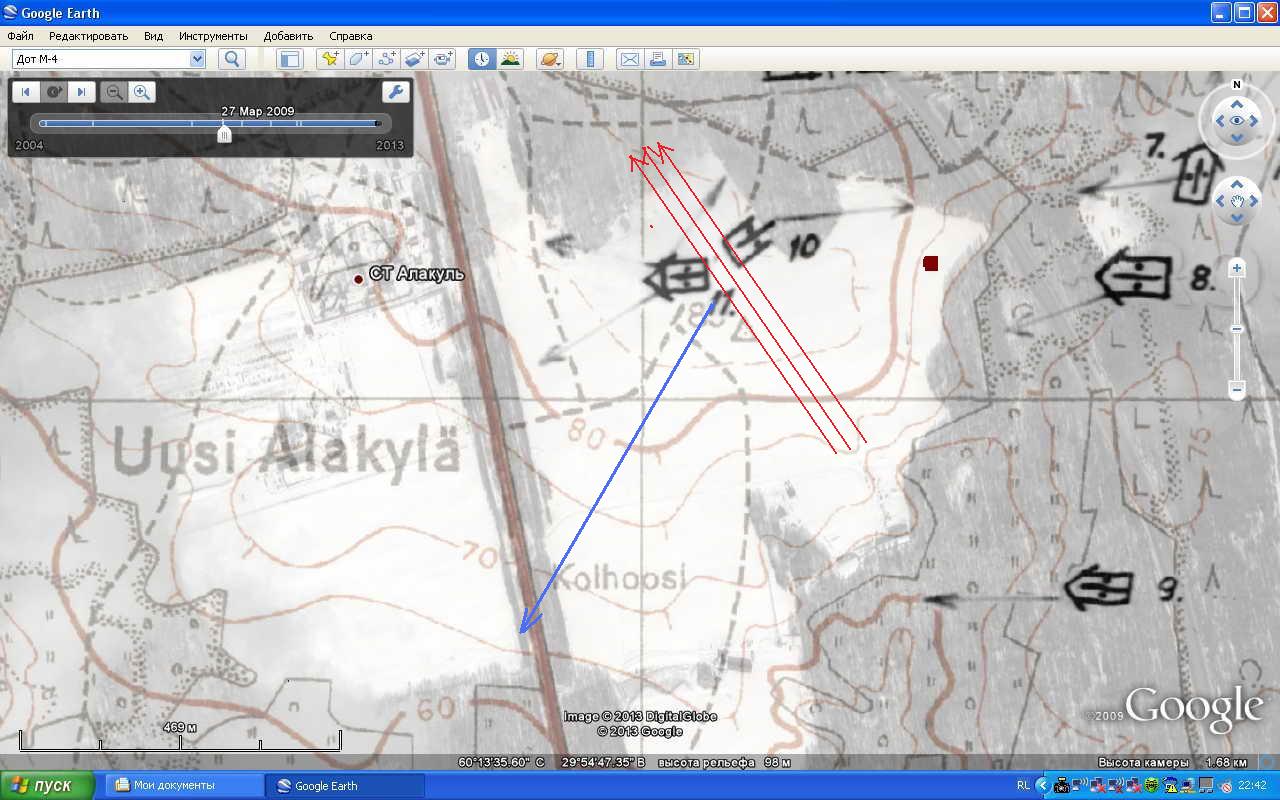

Сообщение Буквоед » 21 июн 2013 10:34
LYNX писал(а):Отчего же? Они смотрят прямо на Кронштадт. ... И тени здесь ни причем.
Тени здесь при том, что всё происходит в первой половине дня и солнце где-то на юго-востоке, соответственно тень падает на северо-запад. Это хорошо видно на фото с надписью "Запыхавшиеся финны", где они идут к вышке от сарая и круглой башни.
Если же мы посмотрим на фото с надписью "Наблюдают", то увидим, что наблюдают они в направлении почти перепендикулярном падающей тени, т. е. на северо-восток. Туда же, повторюсь, обращена и смотровая щель бункера, на котором стоят финны.
Красные стрелки - направление падения теней. Синяя - направление на Кронштадт.
