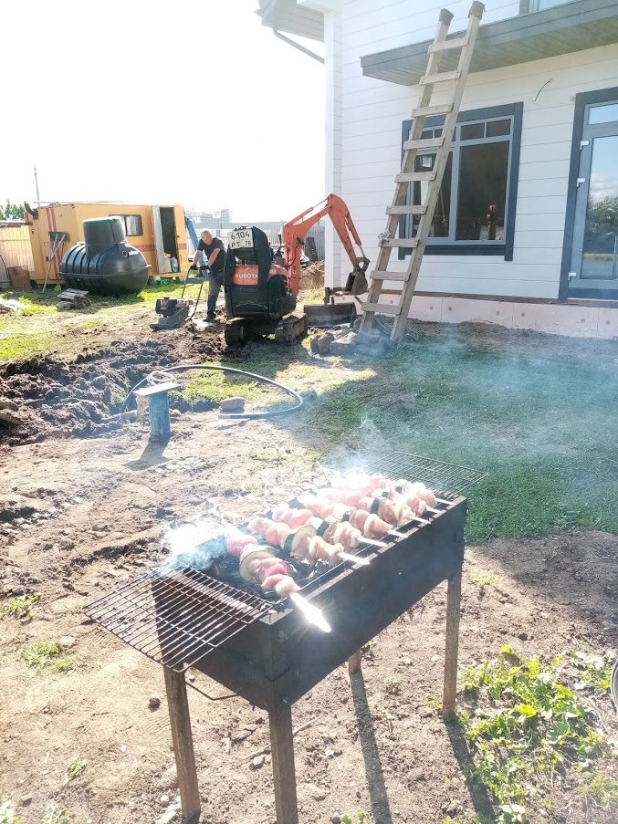

Сообщение Эдуард Н » 22 сен 2019 23:11
Септик 3м3 установка.
+7 931 368 89 68.
https://vk.com/miniex47

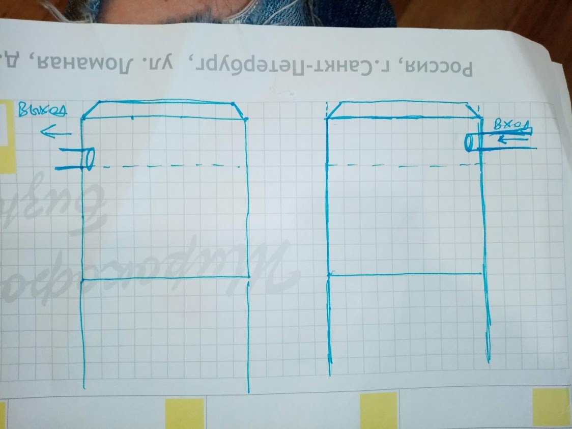

Септик хочу!
Сообщение Эдуард Н » 23 сен 2019 20:49
Септик, кольца
+7 931 368 89 68.
Эдуард Н
Сообщения: 195
x 78
Септик хочу!
Сообщение Эдуард Н » 23 сен 2019 21:02
Не голословно!
1. Для ввода трубы в бетонное кольцо Вам придется отступить не менее 1 диаметра вводной трубы, а это 110мм.
Плюс диаметр самой трубы 110мм.
2. Вывод из колодца должен ниже ввода (хотя-бы на диаметр трубы 110мм).
Это -330мм и 260 литров полезного объема в обоих кольцах.
Это данные для идеальных условий. А ещё надо учесть уклон трубы от дома, расстояние от дома и глубину заложения трубы.
Косячность рук установщиков оставим за скобками! :D
Т.е. при подключении трубы по первому варианту в 110 мм от верха кольца, если до дома у Вас около 10 метров, Вы придете по поверхности грунта.
Если что не так сказал, готов слушать аргументы. :smoke:
+7 931 368 89 68.

Септик хочу!
Сообщение kirutin » 23 сен 2019 21:20
Ну да, примерно так и есть. Мы как раз сегодня считали расстояние до точки ввода. С учётом длины моей подводящей трубы получилось 14 см. от верхней границы кольца. Ибо фундамент свайный, и от дома всего 1,5 м. Переливная-сливная ниже ещё на 11. Итого уровень жидкости - минус 26-30 см. от верха колец. Треть кольца. То есть нижние кольца 1,4 куба, плюс верхние 0,95.
