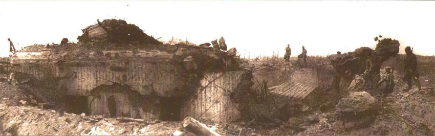

Сообщение Буквоед » 01 ноя 2015 13:06
alexsvar писал(а):А что однозначно подразумевается под разрушением?
Приведение к такому вот состоянию:
Если не ошибаюсь, фото сделано не позднее 13.06.1944
alexsvar
Сообщения: 369
Сообщение alexsvar » 01 ноя 2015 14:44
А разрушение сооружение до состояния, в котором его невозможно использовать, таким не считается?
Гаубичный огонь разрушил левую боковую стену и вероятно правую, с амбразурами. Фронтальная и напольная, расположенные параллельно линии огня, остались целы.
Подрыв дота финнам при отступлении произвел дополнительные разрушения, перевернув покрытие дота, а боковые стены остались стоят. Чтоб рассуждать о мере разрушения от артиллерийского огня и подрыва - надо обладать полной информацией, которая вряд-ли когда -нибудь появиться.
Сообщение Буквоед » 01 ноя 2015 19:24
alexsvar писал(а):А разрушение сооружение до состояния, в котором его невозможно использовать, таким не считается?
Не надо уводить в сторону :D Я имел ввиду ровно то, что написал и уточнил с помошью фото.
alexsvar писал(а):Гаубичный огонь разрушил левую боковую стену и вероятно правую, с амбразурами. Фронтальная и напольная, расположенные параллельно линии огня, остались целы.
Так в какую всё же стену сооружения стрелял Ведмеденко? :wink:

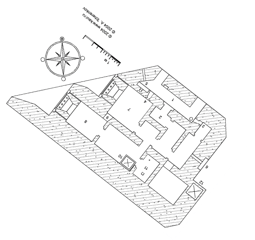

Сообщение Буквоед » 01 ноя 2015 20:11
Напоминаю, как был пространственно ориентирован "Миллионер".
alexsvar нынче совершенно правильно пишет, что напольная и фронтальная стены были параллельны линии огня гаубиц Ведмеденко 8)

Алексей812
Сообщения: 293
Сообщение Алексей812 » 05 ноя 2015 21:06
Достойная внимания схема. :wink:
