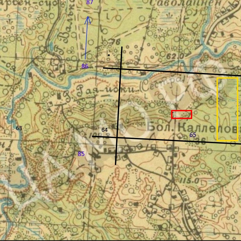

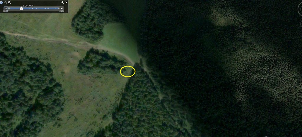

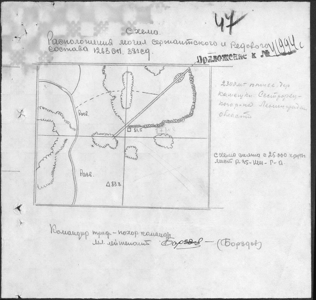

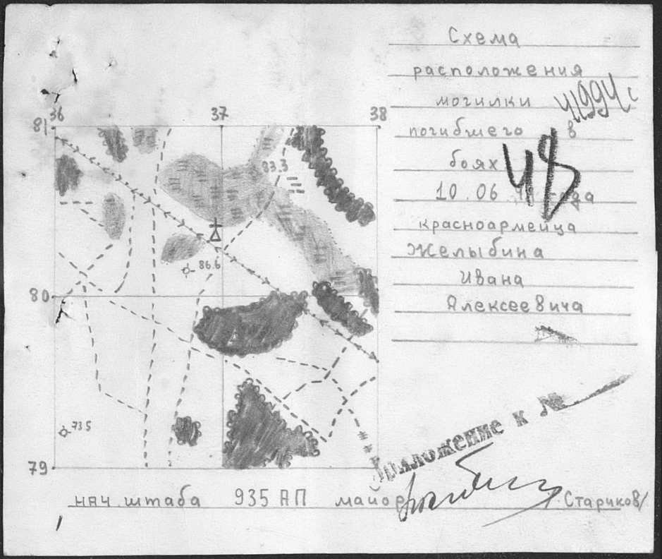

Могила Адамовича, судя по схеме, находится где-то в желтом овале. Или у правой, или у левой опушки. Сейчас это место вспахано карьером. Там еще была одна могила. Немного выше ответвления к батарее шла дорога чуть по дуге параллельно основной карьерной. Дорога была нормально проезжабельна, т.е. не тропинка. По правой обочине метрах в 50-70 была могила ( на схеме, понятно). На местности ничего не определялось. Сейчас там тоже уже карьерная разработка.

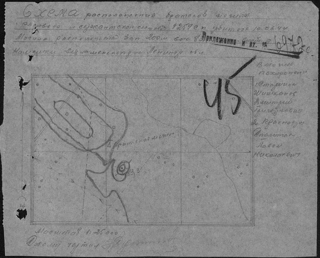

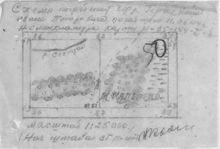

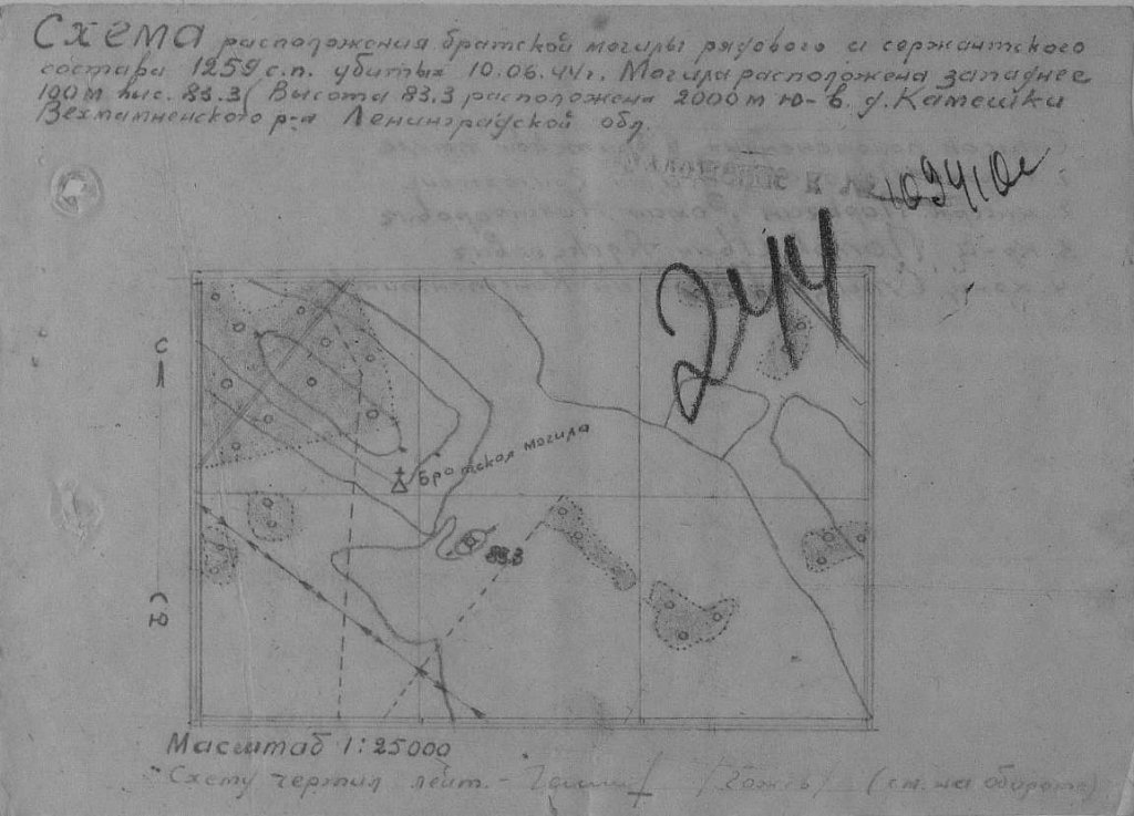

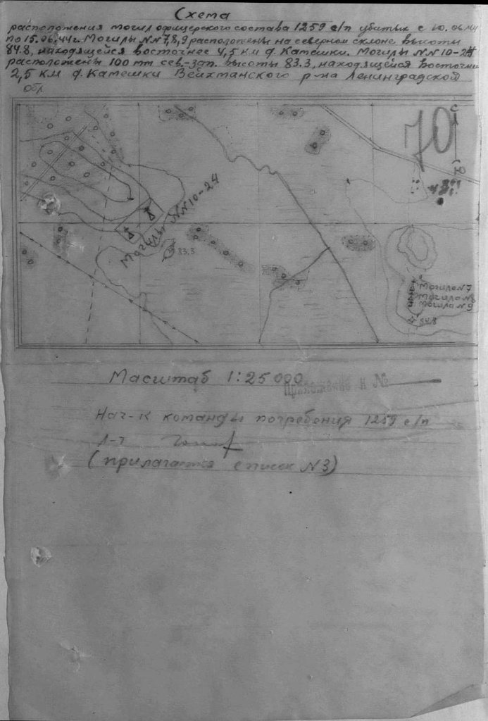

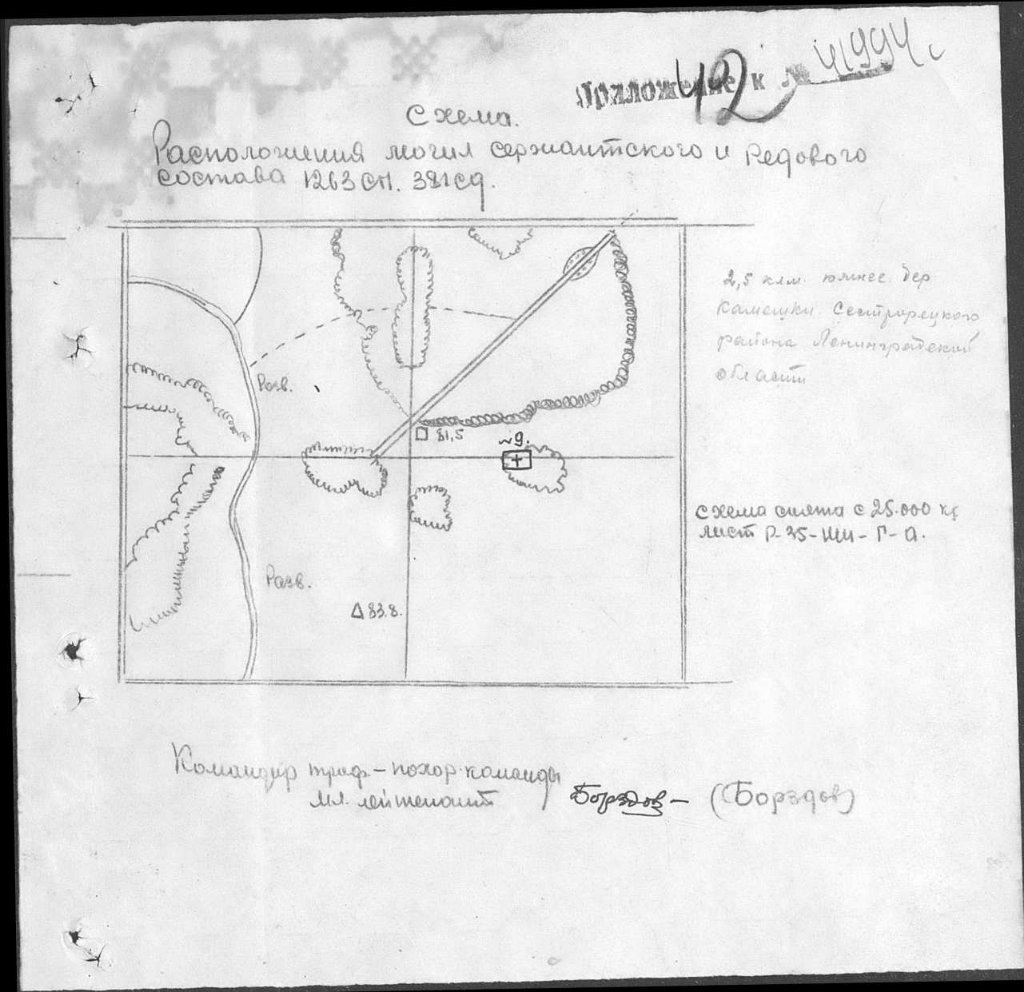

Товарищи картоведы, вы так ничего по поводу этой схемы не сказали и не предположили...
помогите найти захоронение
да, тоже бы взглянул на лист. видно только р-85-144-7... да и то 7-не семерка...
У меня такая версия: карта на рисунке развернута вправо на 90 градусов, вертикали квадратов пронумерованы в обратную сторону, Сестра во втором квадрате не прорисована. Это если отталкиваться от сетки и с большой натяжкой..
Явно не начальник штаба ст. лейтенант Такойто составлял схему, а он ее просто подписал. Да и не сам он, судя по штриху перед должностью. Рисовал тупой писарь и перепутал квадраты по горизонтали и вертикали. Как мне представляется, этим местом является начало спуска к Сестре от лесника. В обд есть еще одна могила, расположенная на этом месте. Красноармеец Суслов И.П. Они там и лежат друг напротив друга через дорогу

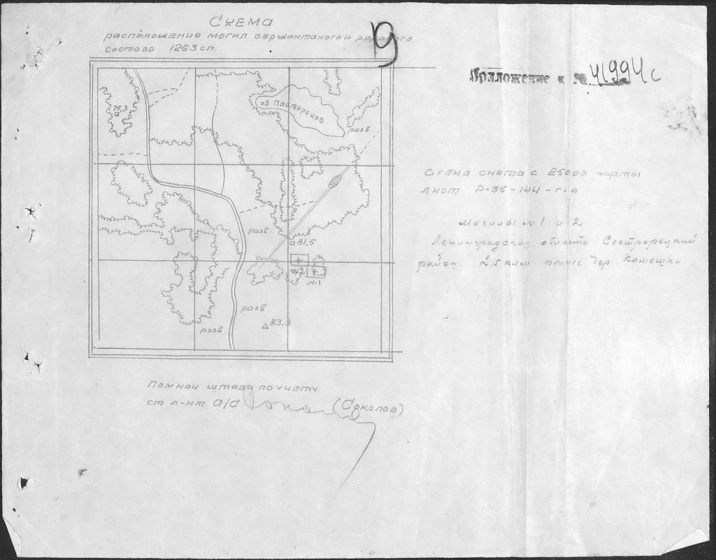

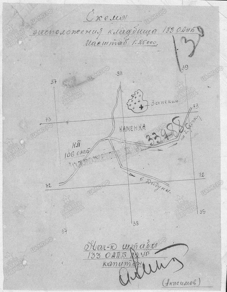

ОГО!!! А можете эту схему найти и выложить или сюда или в личку? А мы с Вадимом весной попробуем определиться на местности.

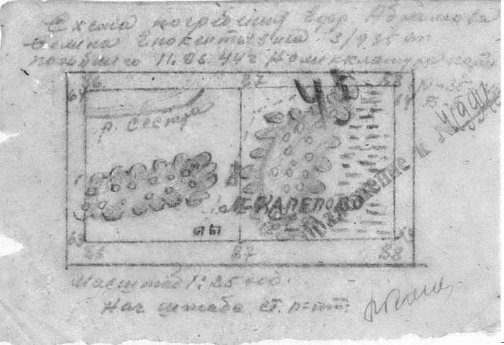

а как же малое Каллелово? Ошибочно написано?
Мне тут как то говорили, что есть еще одна могила на территории нашего Андреевского флага, между 1 и 3 кварталами, справа от дороги, если смотреть на Хартонен, где то напротив штаба Шюцкора. Но схему так и не прислали, видимо зажали... У вас есть такая инфа?

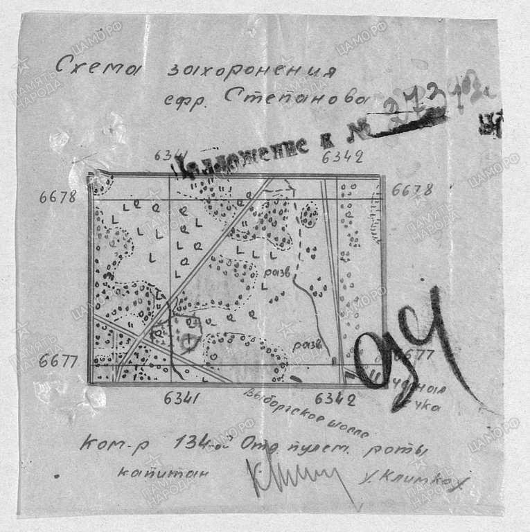

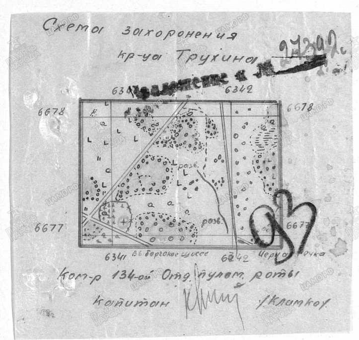

Что-то тов. Суслова И.П. я не нашел. Зато там же есть могила ефрейтора (сержанта?) Абрамова С.И.

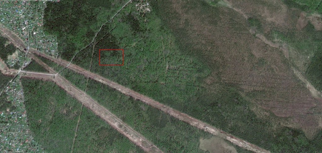

В черном прямоугольнике место со схемы. В красном - могилы. На какой дороге? - вероятно на правой. По-моему, именно она и есть основная от лесника. В желтом прямоугольнике болотце, как и на схеме захоронения. Мы с Олегом Ермолаевым это место года три-четыре назад уже обсуждали. Там анриал что-то найти...
. Хотя... на правой обочине там какие-то ячейки-ходики сообщения. Может там и можно попробовать
М. Калелово, конечно же очередная писарская ошибка

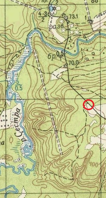

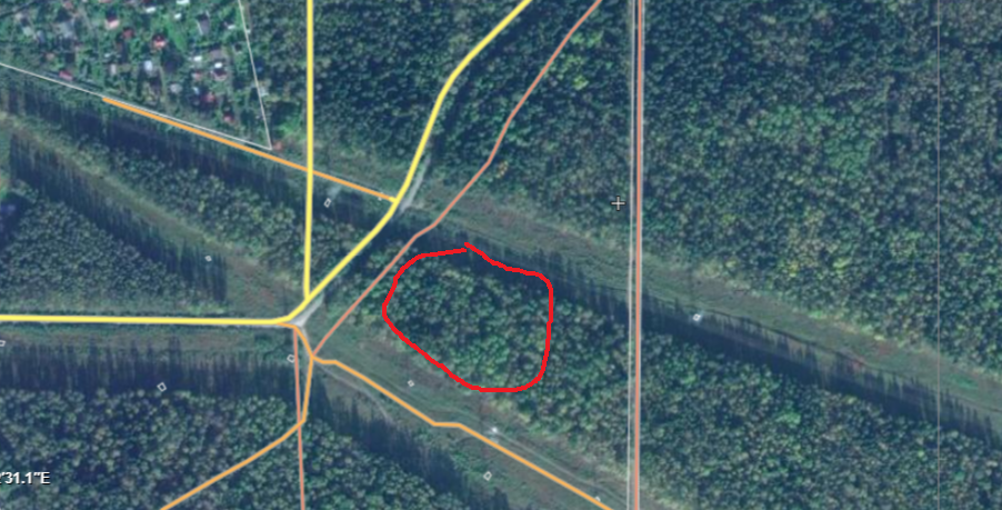

Касаемо последних трех скринов у ЛЭП.
то первые две могилы находятся примерно в этом месте ,а последние
находится в этом месте

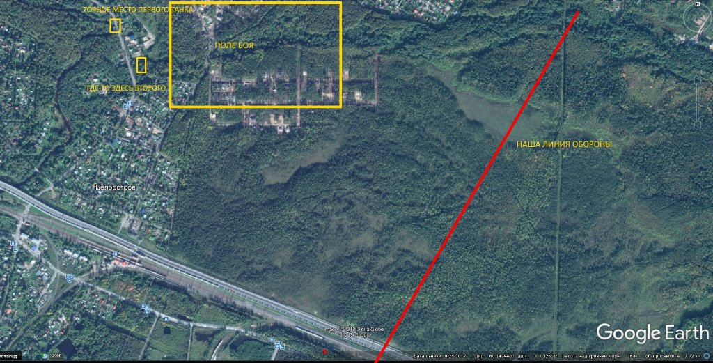

На скане местности обозначены места двух наших танков, вероятное поле боя при нашей атаке и положение наших передовых частей на участке. От танков до наших траншей порядка 1500 метров.Эвакуировать погибших просто не представилось никакой возможности.

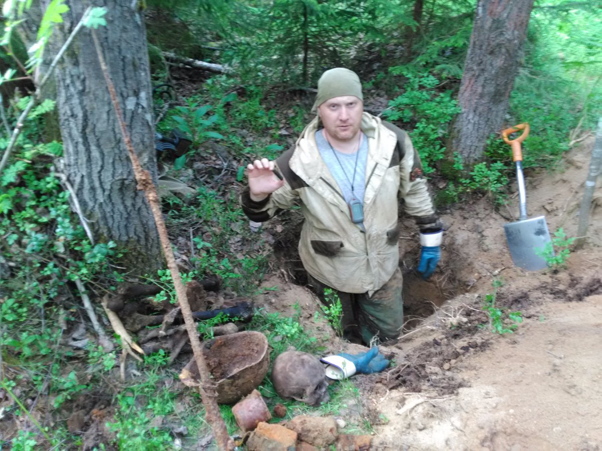

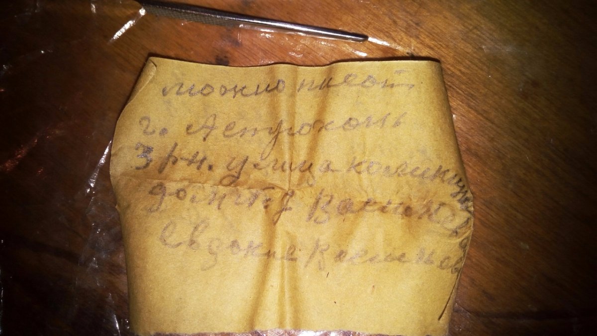

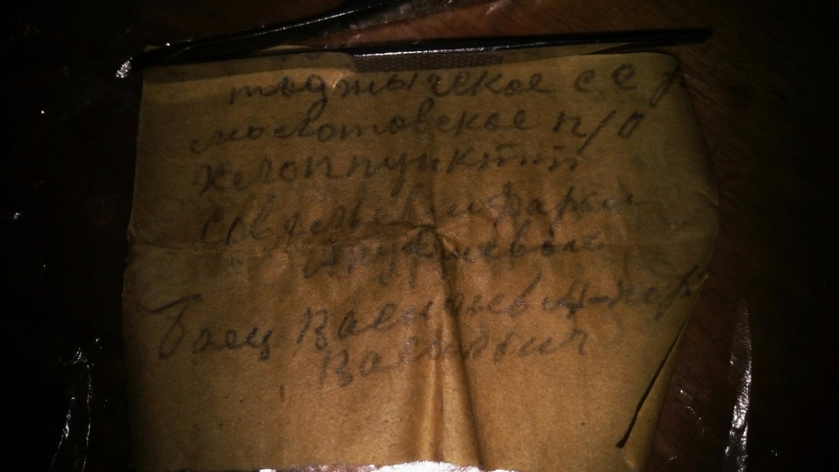

Найдены еще два солдата, недалеко от памятника танкистам, один с медальоном, прочитать удалось. Но боец числится похороненым в братской могиле в "Черной речке". Сейчас ведется поиск родственников, пока абсолютно безрезультатно. Но в целом можно делать выводы о том , как перезахоранивали солдат. В "Черной речке" более 2х тысяч(вроде) похороненым, но в реальности они все еще на полях сражений.
ИТАК СОЙДЁТ
Откуда он? Из Таджикистана? Из Астрахани? Не разобрать.
Скорее всего он из Новгородской обл., 291 сд, в Астрахани предположительно была сестра(в эвакуации) дальше следы теряются. По Таджикистане пока нет вариантов искать. В Новгородской по месту жительства, домовая книга только с 1947 года, все было уничтожено(все-таки Старая-руса).
